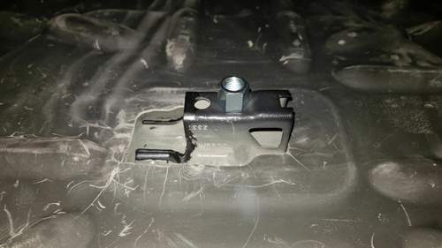

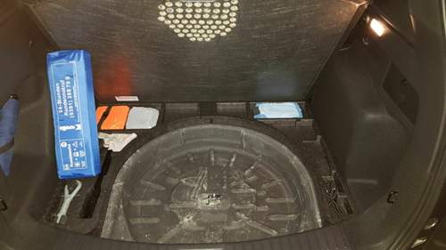

So hier noch ein vor Feedback bevor der Umbau morgen beginnt. Habe ja die Halterung wo das Reserverad angeschraubt wird verändert und einen kleinen Gewindeadapter angeschraubt. Denn der Subwoofer wird ja angeschraubt und hat eine M8 Gewindestange dabei, aber leider ist bei Ford ein M6 drin.
Habe auch noch Löscher in die Bodenplatte vom Kofferaum gebohrt damit genug bums durch geht, bin aber noch nicht fertig damit denn die Bodenplatte ist ganz schön instabile mit Bohrungen.
Denn sie besteht aus 2 Platten aus GFK und innen ist Pappe, werde die Bohrungen mit Epoxidharz zu gießen und dann 2mm kleiner neu aufbohren, so wird alles schön stabil und zum Schluss dann mit Akustikstoff überziehen.
Hier 2 Bilder dazu.

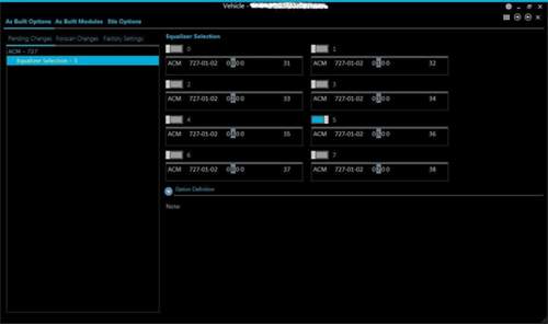

@michwil
Sorry, ich nutze kein UCDS. Daher kann ich Dir damit nicht helfen.
Ich mache alles mit ForScan.
Dort findet man die "Equalizer Selection" im ACM Modul.
Es gibt acht Stufen (von "0" bis "7"😉.
Wo.muss ich da welchen Wert verändern?
Im ACM Modul im Block 727 (siehe Foto).
ACM 727
Was bewirkt das?
Hallo. Ich habe es sogar auf 6 gestellt. Fand ich noch ein wenig besser als 5. Höhen und Mitten kommen noch besser rüber. Danke für das Foto, da findet man es einfach besser.
