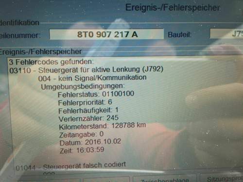

Guten Abend,
ich wollte/will in meinem A4 05/2012 mit Drive Select ab Werk (veränderbarer Lenkung - weich - hart) den Active Lane Assist nachrüsten. Ich habe alles laut der Anleitung auf Audiworld gemacht.
http://www.audiworld.com/.../
FLA hatte ich schon. Scheibe wurde eh getauscht. Alles soweit kodiert, Hidden Menü, MMi Menüs sind auch da.
Nun geht es noch nicht. VCDS Fehler sind vereinzelt da, wie z.B Steuergerät falsch kodiert (erstmal egal) allerdings ein "schwerwiegender" unten im Anhang das Bild. Das Tachomenü ist auch da, wenn ich die Taste am Lenkstock drücke, sagt mir der Tacho: Audi Lane Assist: Systemstörung
Ich denke nun, das mir die Aktive Lenkung mit dem dazugehörende STG fehlt. 🙁(((
Was sagen die Profis dazu?
Wenn es an der aktiven Lenkung liegen sollte, könnte man den Lenkstock da austauschen, oder gehört nochmehr dazu?
Danke und LG, Tobi

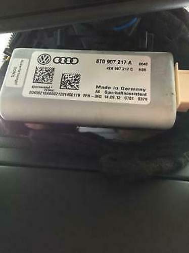

Ohne welchen Hebel? Lenkstock habe ich getauscht für ALA und ACC.
Wenn ich die Taste drücke, kommt ja der Fehler mit der Systemstörung
hast du eine kamera vom FL verbaut?
Gehe ich von aus. Die wie auf dem Bild zu sehen ist!
kann die TN aktuell nicht abgleichen
Aber denkst du das die Fehler an der Kamera liegen? Da würde die doch bestimmt andere Fehler bringen, oder?
Lane geht defintiv mit der 44er; daher die dyn. Lenkung ist dafür nicht erforderlich
8T0907217 am 5.3.12 durch 8T0907217A ersetzt worden. Er hat also die neuste.
Ah feltworx. Dann schreiben wir hier weiter 😁 Ne geht mir auf den Sack die Kacke. Dachte jeder Facelift kann das -.-
Denke eher, dass es an Deiner Codierung liegt. Die (richtige) Hardware hast Du ja.
