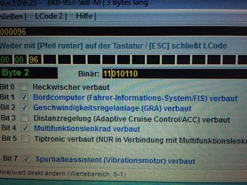

0032001 müsste es für die Kamera sein ( oder hast Du ein aktives Fahrwerk mit Dämpferregelung - ansonsten 0033001) Position 1 müsste hinten und 7 vorne sein. ACC funktioniert bei Dir?
Ja ich habe eine Dämpferregelung! sprich Dynamikfahrwerk. Ja ich weiß auhc das ich keinen VIb Motor habe, was sagt mir da deine Aussage dann? Warum eig. an 1. Stelle die beiden 00 anstatt 01? Ich probier es dann mal, danke.
Ich möchte aber den aktiven Lenkassistenten, sprich das der selber eingreift. NUR Vibraton finde ich sinnlos, kann ich es auch sein lassen. Aber deswegen heißt der Assistent ja "active". Und im MMi kann ich auch den Lenkeingriff-Zeitpunkt verändern.
war da nicht was das er im FL nicht mehr aktiv lenkt ?!
- müsste jetzt aber lügen
Aber ich habe mal eine Probefahrt mit einer 2012/3 A4 8k Limo gehabt und der hatte ACC und ALA. MUSS ja gehen, andere haben es auch.
ACC habe ich noch nicht, daher dann: 0031001
aber glaube nicht, das es soviel ändert. In der Anleitung von Audiworld steht drin, das alle autos von 2013 bis 2015 das können. Meiner ist anfang 2012. Deswegen frag ich hier die Experten.

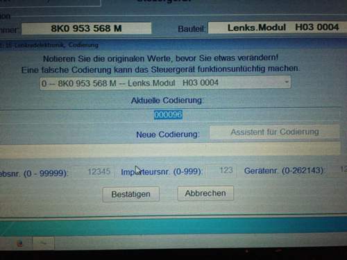

Also. Ich hab jetzt jetzt mal in der Kamera die Dynamiklenkungbrausgenommen. Danach noch im Gateway/Verbauliste auch die: 1B Aktive Lenkung wieder entfernt.
Fehler gelöscht.
Siehe da, weniger Fehler :D
Einmal natürlich keine Grundeinstellung/Adaption
Steuergerät falsch kodiert.
Dann Fehler im Lenksäulensteuergerät:
Vibrationsmotor - kurzschluss nach Masse.
Was sagt ihr? Anlernen/Grundeinstellung bei Audi und dann geht es?
Der Komponentenschutz scheint nicht aktiv zu sein.
Lg

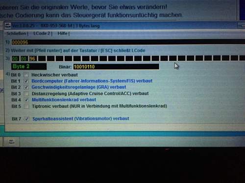

Byte 2 Bit 6 soll man ja manuell auf 1 setzen. Damit die Vibrationsmotor - Fehler nichtmehr kommt.
Wenn ich das ändere kommt aber keine neue kodierung zum Übernehmen zustande. -.-
du kannst den labels von vcds nicht immer trauen^
Was soll ich da jetzt machen wegen Bit6?
