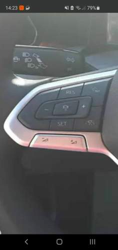

Ich habe gestern meinen GTE abgeholt, hatte davor einen GTD 7er. Mir fiel auf, dass der neue Lane Assist kaum einzugreifen scheint. Mein 7er hielt mich sehr aktiv in der Spur, der neue macht kaum was und wenn man nicht selbst gegensteuert, ist man schnell über der Linie. Unmittelbar vor überschreiten fällt ihm dann ein, dass es ernst wird und er meldet sich durch Vibration des Lenkrades. Ist euch das auch so bekannt, oder muss ich noch irgendwas einstellen, was ich übersehen habe? Beim 7er hab es ja eine Einstellung, die glaube ich aktive Spurführung hieß. Sowas habe ich beim neuen nicht gefunden.

Ich hab mir die Videos angeschaut, leider hilft mir das nicht weiter. Ich hab den Travelassist, er lenkt aber wie gesagt nur äußerst schwach bis gar nicht. Eine Einstellung, um das zu ändern / anzupassen habe ich nicht gefunden. Hat jemand den Travel Assist und kann das Verhalten so bestätigen? Wenn das normal so ist, dann ist das echt ein Witz und deutlich schlechter als bislang. Öfter weist er mich auch darauf hin, ich solle in der mitte der Fahrbahn fahren... Das ist doch sein Job, oder nicht....

Die Meldung, ich möge bitte in der Mitte der Fahrbahn fahren, erhalte ich nur, wenn Travelassist nicht aktiv ist. (Bei Travelassist bleibt er ja von alleine in der Spur)
Laut diversen Youtube Videos gibt es doch jetzt den "Travel-Assist"-Button auf dem Lenkrad, der ACC + adaptiven Lane Assist aktiviert.
Ok, danke. Hab nur auf vw in den Videos nachgeschaut. War ich wohl zu doof. Warum ich ohne TA und nur mit ACC fahren sollte, erschließt dich mir aber irgendwie nicht wirklich intuitiv... Oder macht das irgendwie Sinn, dass jemand nur mit ACC ohne TA fahren will und ich übersehe da was?
Du brauchst genau diese Taste am Lenkrad. Sonst hat man kein Travelassist.

Du musst TA explizit einschalten. Taste unten rechts auf der linken Seite des Lenkrads.
