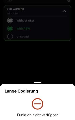

Nur mit „Pro“ zu codieren? Habe einfachen Obd11 mit jahres Abo. Schreibt mir „Funktion nicht verfügbar“!
Beim codieren die Motorhaube geöffnet und ggfs. den Komponentenschutz ausgeschaltet?
Beides JA
OBD11 hatte vor Jahren irgendwann Probleme mit dem 3C zu codieren. Scheint immer noch so zu sein.
Da half - glaube ich:
App-Daten löschen.
Diagnose-Sitzung ändern.
Andere ODX unter Info auswählen
Ob was klappt, was klappt. Keine Ahnung. Ausprobieren:-)

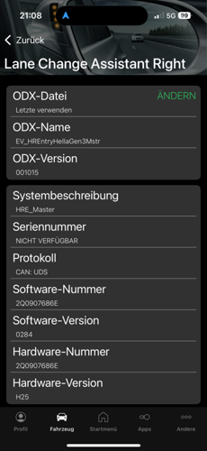

Hat einer eine Übersicht, ab welchen Index ist die ASW vorhanden und codierbar ist ?
Das ist meine GTE 2021 Bj. Kann alle Einstellungen sehen. Software und Hardware scheint zu stimmen. Kann aber nicht‘s codieren.
