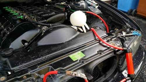

Habe aber ein Video in YouTube entdeckt [url=https://youtu.be/AsgB9eBl58I[/url]
und es so gemacht. Mit einer €15 Handpunpe von Amazon die mein Vater zufallig in seiner Garage rumliegen hatte zum Ölabsaugen und einer €1 Zigarre habe ich ein Leck unten am KGE gefunden. Und zwar das Entlüftungsrohr 11611432559 ist wahrscheinlich nicht richtig eingerastet. Berichte weiter...
Dann tausch am besten gleich die komplette KGE aus, wenn du da eh dran bist.
KGE ist neu. Hatte das Rohr erst vorgestern in der Hand und eigentlich sicher das es eingerastet hat...
So funktioniert dann das Video auch mal...
Also...
Habe die O-Ringe getauscht..
Leck ist definitiv weg.
Habe noch eine Zigarre durchgejagt und nichts mehr gefunden. Ansaugbrücke war unter Hochdruck, da alles gut abgedichtet war und bei öffnen des Öldeckels es richtig gezischt hat. Jetzt stinkt mein ganzes Auto nach Zigarren. Also nicht so wie ich mit offenen Türen und Schiebedach machen. Musste noch mindestens 10 Minuten pumpen um den Rauch aus dem Motor zu bekommen. Werde jetzt alles zusammen bauen und Lappy anschließen. Hoffentlich ist das Problem jetzt behoben...

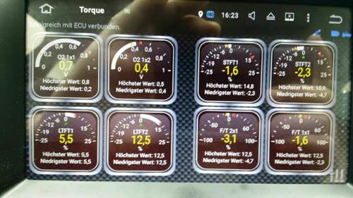

Lambdawerte sind jetzt im Leerlauf bei -1bis-3 Bank 1 und -4bis-7 Bank 2.
Werde weiter berichten...

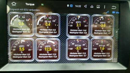

Bin schon langsam am verzweifeln...Übrigens habe heute Torque über mein Android Navi per Bluetooth Obd angeschlossen und lambda 1 springt auch im Lehrlauf von ca. 0.2 bis 0.9V aber Lambda 2 steckt fest auf 0.4V...

Habe mittlerweile Ventildeckeldichtung und O-Ringe der Einspritzdüßen gewechselt. Short Therm Fuel Trim geht immer noch bei Teillast auf +15%. BANK 1 weniger als Bank 2. Mir ist aufgefallen das wenn ich zwischen Zylinder 4 und 5 am Ansaugflansch??? zwischen ASB und Zylinderkopf Bremsenreiniger spritze die Adaptionswerte oder Short Term Fuel Trim Werte weit ins minus gehen...
