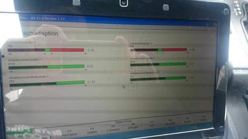

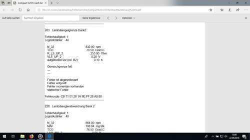

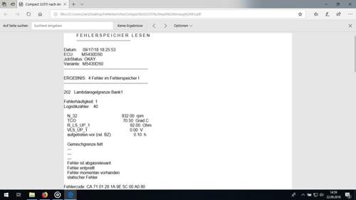

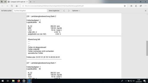

Hey ich bräuchte euer Schwarmwissen jetzt ebenfalls....
Symtome wie beim TE Lambdaregelgrenze Fett Werte bei +28 auf beiden Bänken...
Folgende Teile bereits getauscht:
Gummidichtungen Ansaugbrücke (alle)
KGE mit Schläuchen
Vorkat Lambdas (2x Bosch)
Benzinfilter
Zündkerzen (6x Bosch)
Ventildeckeldichtung (Kopf zu Haube + um die Zündkerzen + Dichtmittel auf den Übergängen)
LMM (VDO)
Verbindungsschlauch hinter LMM (der zur Drosselklappe sah neuer aus)
Motor-Luftfilter (MANN)
Unterdruckschläuche
DISA auf Funktion geprüft (Stellglied stellt sich schnell und wagerecht zurück)
Habe bereits auf Falschluft getestet wie in Youtube gezeigt (mit E-Dampfe und Gummi Handschuh etc.)
Es kam aber niergends was raus.
Folgendes könnte ich noch machen was hier stand:
1. Durchflussmengenmessung der Einspritzventile
2. Ventildeckel auf verdacht tauschen
Zu 1. kann mir da jemand Referenzwerte geben wie viel ml pro min da raus kommen müssten / sollten?
*- Adaptionen des LMM und der Lambdas nach dem Ersetzen gelöscht -*
Den Wagen kann ich derzeit nicht Probefahren da er nicht Angemeldet ist und neuen TÜV braucht. Wollte den auch auf Saison anmelden aber wird dieses Jahr wohl nichts mehr ...
Hoffe mir kann jemand helfen...
Schon mal besten Dank vorraus geschickt ! ;-)
Hier die Fehlereinträge
Unbenannt
Unbenannt-1
Unbenannt-2

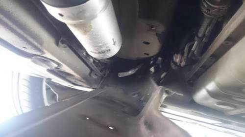

wobei das relativ unwahrscheinlich ist 🙂 auf dem bild oben von poldimccoy sieht man ja ganz gut den kraftstofffilter. und auch nen schlauch runterhängen oO als ich meinen filter gewechselt habe, ist mir die unterdruckleitung daran (ich meine das geht über die ansaugbrücke) buchstäblich in den händen zerbröselt. auf jeden fall solltest du den schlauch vom filter in den motorraum mal verfolgen und eventuell mal erneuern.
die sache mit dem riss im ventildeckel hatte ich auch schon. da empfiehlt es sich, den rauchtest sowohl bei kaltem als auch bei warmen motor zu machen, da kunststoffe sich ja unter temperatur gerne um einiges mehr als metall ausdehnen. nicht dass der im kalten zustand grad so dicht ist, und dann unter hitze....naja du weißt was ich meine 😉
mfg und gl
