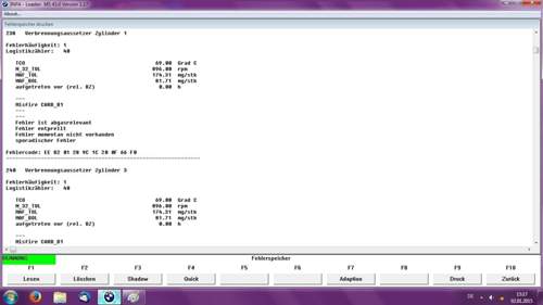

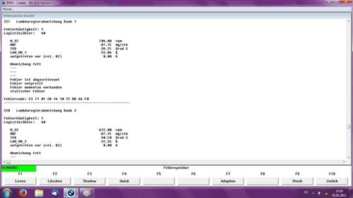

So Freunde. Bin heut mal zum Auslesen gekommen. 9 Fehler waren im Fehlerspeicher. Eine kleine Auswahl sieht man auf den Bildern, der Vollständigkeit halber nochmal alle 9:
Verbrennungsaussetzer Zylinder 1
Verbrennungsaussetzer Zylinder 3
Verbrennungsaussetzer Zylinder 2
Verbrennungsaussetzer Zylinder 4
Lambdaregelgrenze Bank 2 Gemischgrenze fett
Lambdaregelgrenze Bank 1 Gemischgrenze fett
Luftmassenmesser (ja, war abgeklemmt)
Lambdareglerabweichung Bank 1 Abweichung fett
Lambdareglerabweichung Bank 2 Abweichung fett
Desweiteren der Fehler im Getriebe-SG:
Motordrehzahl festverdrahtet
Das alles passt ja eigentlich zu 100 % auf die Probleme von Andy, aber jetzt nochmal auf Verdacht des Ventildeckel zu tauschen...hmmm.
Die Vor-Kat-Sonden schwanken (nur beim Gasgeben?!) zwischen 0,1 und 0,88 Volt. Nach-Kat-Sonden sind fast konstant bei 0,5 V. Auf den Bildern sieht man allerdings, dass die Nachkatsondenheizung schon eher ausgeht, ist das normal? Und der Wert des Widerstands ist auch irgendwie komisch.
Auch der Wert des Drosselklappenpotis ändert sich nicht beim Gasgeben, das soll doch so auch nicht sein, oder? Bin für alles offen...

Sind genau die Probleme, die ich auch hatte. Die Verbrennungsaussetzer, der Lambdaintegrator auf beiden Bänken bei über 20...
Wo genau kann man so leider nicht sagen, aber irgendwo wird Falschluft gezogen.
Ob nun am Ventildeckel? Ungewiss.
Aber wenn alles andere schon ausgeschlossen ist, bleibt ja neben der Ansaugbrücke nichts mehr übrig.
Bei mir war es damals dann wirklich so, dass ich den Deckel auf Verdacht gekauft habe und meine Probleme gelöst waren. Ich hätte auch sonst wirklich keine andere Idee mehr gehabt.

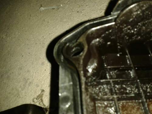

So Ventildeckel ist runter. Hab da was an einem loch nähe 6. Zylinder gefunden. Dort fehlt wohl was. Aber ob es daran liegen soll, man wird sehen. Neuer Deckel und Dichtungen sind bestellt, wird aber erst nächste Woche. Bild is bissel verruckelt, aber an dem Steg rund um das Loch fehlt nen ganzes Stück Kunststoff.
20150103-120155
Schau dir auch mal die Löcher in der Mitte genauestens an. Da war bei mir ein großes Stück raus, was ich anfangs total übersehen habe.
Alsoooo, kurzes Feebback. Ventildeckel und Dichtung neu, Auto jetzt ebenfalls fehlerfrei.
