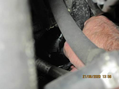

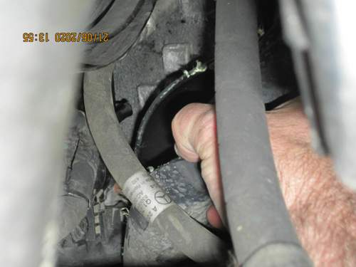

Hier ein Thema dazu was ich aufgemacht habe.
https://www.motor-talk.de/.../...-jemand-schon-getauscht-t6744136.html
Damals habe ich den Auf der Beifahrerseite 197,18EUR gekauft und gestern den auf der Fahrerseite für 87,67EUR
Den habe ich als Vorsichtmastnahme gekauft und will den tauschen. 🙂
