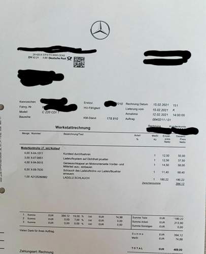

Bei mir ging die Drehzahl hin und wieder nur bis 3000. MKL ging nur selten an. Bei mir wurde jetzt der Druckschlauch auf der Beifahrersitz getauscht. Im Anhang die Rechnung.
War da jetzt mal ein Rückruf oder ähnliches? Ist auch ein OM 651 Motor

@Freundlicherkerl schrieb am 17. Februar 2021 um 11:16:52 Uhr:
Die haben dir 469€ dafür abgenommen um einen Schlauch zu tauschen???
Ich hatte das letztes Jahr auch und habe für beide Ladeluftschläuche (Original von MB)inklusive Einbau in einer freien Werkstatt 280€ bezahlt. Der Einbau hat keine 10 Minuten gedauert.
Einen Rückruf gab es da nicht aber der Herr vom Teilelager meinte die neuen Schläuche seinen eine überarbeitete Version da sich die Teilenummer geändert hat.
Dachte die neuen Schläuche sind Original und Mercedes rot , die Schwarzen waren die alten?
Bei mir ist ein Schlauch schwarz und der andere rot
C220 170ps mopf
Freundlicherkerl hat aber tief in die Tasche gegriffen.
Hoffe für dich, dass sich deine Treue zu Mercedes Werkstätten irgendwann mal in Form einer Kulanz auszahlt.
Ansonsten wäre es unvernünftig, dahin zu fahren wo es mit weiten Abstand am teuersten ist.
Aber jeder wie er möchte.
Einfache Reparatur, kann jede freie Werkstatt
Bei meinem 2013er hatte einer bei 170.000 einen Riss ..160€
