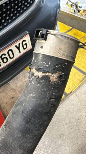

Habe meinen Ladeluftschlauch jetzt auch mal gewechselt. Ist aufgefallen, da ich recht viel mal im Service getauscht habe. Bremsen komplett, Ansaugbrücke, Ölkühlerverbindung, alle Öle usw..... naja jedenfalls hatte das Flexrohr auch ein kleines Loch und beim nachsehen haben wir dies beim Ladeluftschlauch gesehen.....war aber NOCH dicht...... jetzt ist ein neuer drin 😁
