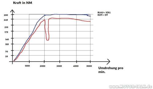

Ladedruckregler oder Ladedrucksensor ? (320d Leistungsverluft) Bitte um Hilfe:(
Es handelt sich um ein 320d mit 136ps.
Ich habe mehrere Leistungslöcher und auch nicht volle Leistung. Fehlerspeicher wurde ausgelesen und war ein Fehler vohanden. 101 Ladedruckventil Regelabweichung. Man sieht auch an de Verbrauchsanzgeige die Leistungslöcher.
Der LMM ist es nicht, da schon mit einem getestet wurde. Kurbelwellengehäuseentlüftung wurde auch gewechselt. Alle Schläche bzw. Kabeln sind auch in Ordnung.
Also könnte nur der Ladedruckventil oder Ladedrucksensor sein.
Nun meine Frage: Welches Teil sollte ich den bestellen ? Wer kann mir bitte helfen🙁.

Vom Diagram her koennte es auch an der Turboverstellung liegen. Wie ja allgemein bekannt ist, werden die Schaufeln Drehzahl und Lastabhaengig verstellt, was natuerlich auch wieder mit Ladedruck zu tun hat.

Danke... Wie heißt jetzt das Teil,was den Turbo steuert ? Das Ventil selbst oder dieses 2 polige Elektroteil?
Oder sollte ich mal mein 320d updaten lassen?
Es ist das Ladedruckventil(Druckwandler) was dein Fehlerspeicher schon sagte es ist das eletr.Teil mit den 2Pol.Anschluß und Unterdruckschlauch

Fahrzeug wurde kodiert und auf neuste Stand gesetzt. Jetzt zieht der Wagen noch besser als je. Die Kraftenfaltung ist schon ab 1500 U/MIN super und zieht bis fasst Begrenzer sauber durch. Kein ruckeln und kein Leistungsloch mehr!
Auch von dem bekannten Turboloch (Typisch 320d 136ps) kann ich nicht mehr bestätigen. Ich kann schon bei 1700 U/min locker schalten und der Wagen fährt trotzdem zügig und ruckelt auch nicht.
