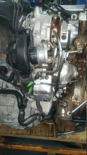

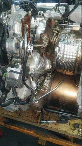

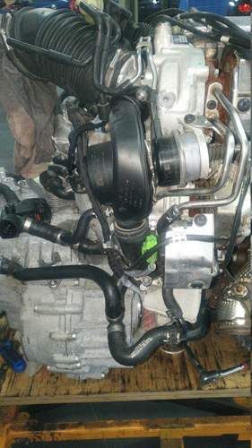

@BLiZZ87 schrieb am 3. März 2022 um 14:15:47 Uhr:
vielleicht hilft das etwas bei der Orientierung. unten ist der elektrische mit grünem Stecker. darüber die beiden Unterdruckdosen
Danke für die Bilder! Das macht es auf jeden Fall etwas einfacher mit der Fehlersuche.
Also die Unterdruckdosen werden mittels Magnetventil angesteuert. Die Magnetventile habe ich jetzt beide getauscht, ändert aber leider nichts.
Der grüne Stecker ist an einem Stellmotor der die Wastegate Klappe steuert, richtig?

@RioDoro1234 schrieb am 3. März 2022 um 15:29:48 Uhr:
VTG am kleinen Turbo ist das. beide Wastegate mit Unterdruckdose. bzw eine von den beiden klappen ist ja nur damit der kleine Turbo nicht überdreht und mehr Abgas durch kann bei hoher Drehzahl
@BLiZZ87 schrieb am 3. März 2022 um 16:14:34 Uhr:
Kann man denn das Gestänge von Hand gegen den Federdruck in Richtung Dose drücken oder geht das nur mittels Unterdruckpumpe?
Hab ich eben mal probiert, aber da tut sich nichts bei der kleinen Unterdruckdose die halbwegs „gut“ zu erreichen ist.
ja geht, je nachdem was es für eine Dose ist (rein oder raus). du musst ja nur gegen die Feder drücken. wenn es in beide Richtungen nicht geht, klemmt wohl was
Das könnte bedeuten, dass die VTG Verstellung in Ordnung ist, aber die Wastegate Klappe nicht ordnungsgemäß arbeitet und somit der Druck nicht entweichen kann?!
Ja, zum Beispiel. Das Abgas sammelt sich ja dann vor dem kleinen Turbo solange die Klappe zu ist und treibt ihn an. Irgendwann ist die VTG schon weit offen, aber da das Abgas weiterhin nur durch den kleinen Turbo strömen kann, wird er weiter angetrieben und ist nicht mehr regelbar. Dann kommt Notlauf wegen 500mbar zu viel Ladedruck als Motorschutz. Anbei ein Bild um es besser zu verstehen. solange 14 zugehalten wird, dreht die 17 weiter hoch, auch wenn die 18 schon maximal geöffnet hat. Das kann aber auch genau so für die andere Klappe, die 19, zutreffen. Das sind die beiden, die von den Unterdruckdosen gesteuert werden.
