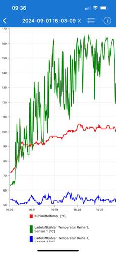

Hast du die AHK ab Werk? Ich ja. Bin seit Oktober 2023 Camper. Bin immer nach Holland im D Modus gefahren. Bei 95-100km/h schaltet das DSG immer zwischen 6 & 7. das nervt total. Hatte nie dienwerte per OBD ausgelesen. Die Anzeige war immer bei 90grad. Öl Temperatur ab und zu mal bei 120Grad. Sonst immer so 115 Grad. Außentemperatur waren auch nie über 25 grad.
Habe per VCDS mal entlüftet und den Kühler sauber gemacht. Hat nichts gebracht.
Ich fahre bei 30 grad auf flacher Ebene mit 95-96Gead Kühlmitteltemp. Ohne Hänger habe ich immer 90 grad auch wenn ich 180 fahre. Also ich habe mit der Öl Temperatur keine Probleme, aber die Temperatur mit dem Kühlmittel gibt mir schon zu denken.
Ich habe den Rückweg per OBD die Kühlmittelwerte ausgelesen. Und sobald ich bei Steigungen über 80% motorlast war, stieg die Temperatur.
Habe vor 20.000km den Riemen samt Pumpe getauscht. Thermostat öffnet auch korrekt.
Wie waren bei dir die Temperaturen? Öl? Kühlmittel? Ladeluft? Dieser notlauf und Fehlermeldungen kommen ja nicht von jetzt auf gleich.

Das wäre halt die Frage ob die Fehlermeldung plötzlich aufgetaucht ist oder ob es sich angebahnt hat.
Ich empfehle einen OBD bluetooth Dongle für 15€ bei Amazon und die kostenfreie carscanner ab. Da kann man 2 werte parallel auslesen. Ansonsten für 7€ dienpro Version. Siehe Bild.
