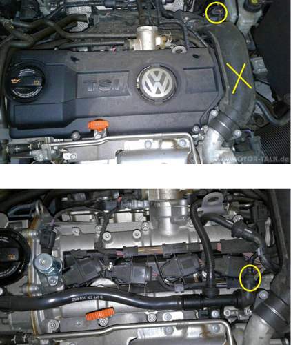

Sodele, habe alle Pins in die vier neuen Stecker verlegt, und das gebrochene Kabel mit einem dieser waermeschrumpfenden Loetverbinder ein bisschen verlaengert und repariert.
Neue NGK Kerzen (PZFR6R) & NGK Zuendspulen (48003) sind jetzt drin.
Ansaugrohr wieder befestigt (was der Idiot vor mir sicher nicht gemacht hatte, sonst waere mein Kabel noch heil), Batterie - wieder angeschlossen, und Motor gestartet.
Auto ist gut angesprungen, und machte gleich einen fuehlbar besseren Eindruck;
leiser als sonst, keine Vibrationen beim Starten, und auch kein Ruckeln beim Anfahren.

Was ich selbst zum arbeiten abgenommen habe:
Schlauch ueber der rechten Zuendspule + Ansaugrohr & Stecker (Fotos habe ich geklaut).
Habe danach auch alles wieder sorgfaeltig zusammegesteckt.

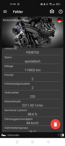

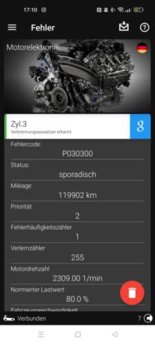

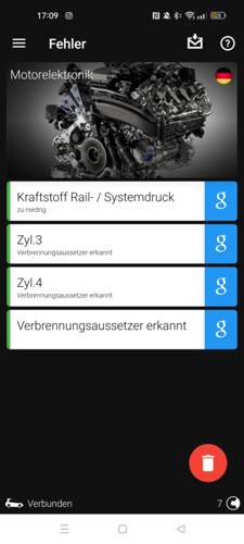

Hi zusammen. Ja Turbolader ist neu und getauscht genau wie Steuerkette etc. Es war alles weg und Auto lief wie ein Neuwagen. Verkokung habe ich noch nicht geschafft nachschauen zu lassen wird aber übernächste Woche passieren. Morgen fahre ich 600km nach Bayern und nächste Woche zurück. Damit er Mal wieder länger läuft statt nur 15km zur Arbeit und zurück.
Update habe gerade Fehler ausgelesen und das ist passiert wo das Auto einen Tag draußen bei Starkregen und Sturm Stand. Anbei die Fehler Liste .Bin gespannt was ihr sagt.
+2
PS. Ladedruckventil, Schubumluf Ventil und Hochdruck Pumpe inkl.pleul sind auch neu
