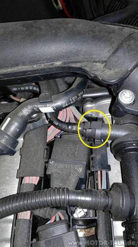

Auch die Haelfte der runden Plastikhalterung vom Luftschauch hat gefehlt, und der Rest davon ist danach auch komplett abgebrochen (siehe Foto).

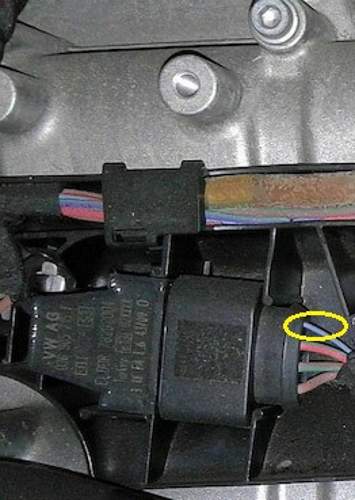

Beim letzten Stecker ganz rechts wurde sogar noch mehr gepfuscht:
noch bevor ich den Stecker abgezogen habe, ist mir aufgefallen, dass die 4 Kabel ziemlich "gestresst" ausgesehen haben: die Isolierung der Kabel hatte vielen kleine "Abschuerfungen", und zwar genau an der Stelle, an der die Kabel beim Ziehen am Ansaugrohr anliegen.
Ich habe den Stecker ganz vorsichtig abgezogen (die Halterung war auch bei diesem kaputt)... und sofort Kabelbruch! 😠
Das duenne lila Kabel ist bei mir abgebrochen (Foto ist nicht von mir)
Habe mir sofort ein Set neuer Stecker bestellt, die heute geliefert werden.
Werde dann alle Pins in die neuen Stecker verlegen.

1) Kabelbruch versuche ich mal mit einem Crimpverbinder zu reparieren... hoffe das haelt!
Welcher Typ von Crimpverbinder waere hier die cleverste Loesung Eurer Meinung nach?
2) Kann mir jemand die Teilenummer von der runden Halterung am Luftschlauch sagen,
bzw. kann mir jemand sagen wo ich eine neue kaufen kann?

Ich würde überhaupt nicht crimpen ! Nimm ein Zwischenkabel und löte die Stelle ordentlich zusammen, danach doppelt Schrumpfschlauch (der mit Füllung) drüber und die Verbindung ist wieder sauber geflickt.

Dann würde ich den "wärmeschrumpfenden Lötverbinder" (Stoßverbinder) empfehlen. Gleich ein paar mehr bestellen und ein Probestück schrumpfen und testen ob es gut zusammen hält.
Perfekt, werde ich so machen! 😉
Da kauf ich mir gleich ne 20er Packung fuers Training... ich kenn mich naemlich gut genug, und bin eher so ein "Minus-Testfuchs" !!! 😁😁😁
Spass beiseite, hoffentlich treten danach nicht noch andere Stoerungen/Probleme wegen dem Kabelbruch auf! 🙄
