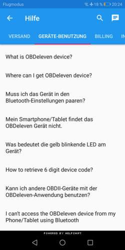

Ob ich aber die richtige App habe,... da bin ich mir noch nicht sicher. Die Systemsprache dort ist Deutschisch oder wie nennt man es, wenn alles durcheinander in zwei Sprachen ist?
Ich hoffe, dass man sich bei der Programmierung mehr Mühe gegeben hat, sonst macht mir das Angst.
Der Entwickler kommt aus Litauen. 😉
