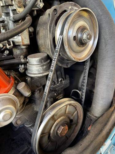

Ich wollte unbedingt wissen ob der neue Riemen gut passt. Der Motor lief noch nicht und wird nicht laufen bis die Scheiben geputzt sind.
Findest Du es schaut richtig aus mit dem breiten Riemen auf der KW-Scheibe?
Hallo Chriss,
der Keilriemen sitzt doch sauber drauf.
Ich gehe davon aus das VW gemerkt hat, das ein 10 Riemen für 50A Lima nicht ausreichend ist und hat darauf einen 11,3 Riemen nachgelegt, ohne die Riemenscheiben zu verändern.
Für meinen empfinden wäre ein 13 Riemen sinnvoller gewesen, aber dazu hätte die Riemenscheibe geändert werden müssen. (hier wurden wohl die Kosten der Änderung auf die Zulieferer verlagert, die einen 11,3 Riemen liefern mussten, die es meines Wissens so nicht gab)
Gruß Fan

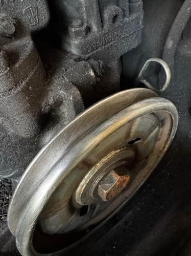

Ich habe mir vorhin die Bilder der Riemenscheibe mal genauer betrachtet und da fiel mir was auf. Schaut euch mal die (Schweiß-?)Naht an und sagt mir bitte das dass so normal ist.
.jpg
Sieht nicht schön geschweißt aus. Wenn sie rund läuft, alles gut.
Wenn sie eiert sieht man das, wenn der Motor läuft.
Unrundheit merkt man, wenn der Keilriemen lose oder fester gespannt wird, wenn man den Motor von Hand durchdreht.
Das werde ich mir genauer ansehen.
So kam die aber nicht aus der Fabrik, oder?

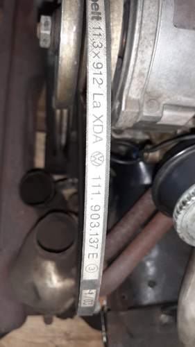

Hier im Bild der richtige Riemen mit den Maßen und der original Et-Nr. passend für der 1600er AS mit Drehstromlima. So ist es bei meinem.
Gruß 6Nder
Super! Danke
