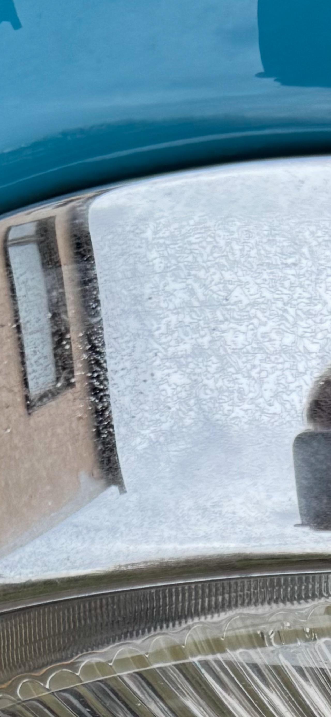

Wie sieht die Streuscheibe aus, viele Steinschläge?
Reflektor noch i.O.
Dann entscheiden, retten oder neu.
Keinerlei Mängel erkennbar für mich.
Wenn retten, dann wie?
.jpg
Streuscheibenposition zum Reflektor markieren, scheine abnehmen, reinigen. Gegenseite ebenfalls reinigen.
Geeigneten Kleber auftragen, Scheibe richtig auf dem Reflektor positionieren und fixieren bis der Kleber ausgehärtet ist, fertig.
Auf alle Fälle sollte Scheibenkleber funktionieren. Meist ist auch noch ein Primer nötig.
Allerdings ist die Gebindegröße zu groß für dieses Vorhaben. Man befrage das Netz, seinen Autoteilehändler oder den nächsten Autoglaser, oben er etwas abzwacken kann, was meist sowieso übrigbleibt.

Die selben ersten Schritte und dann mit Silikon einkleben wird nicht funktionieren?

normales sanitärsilikon wird nicht halten.
ich denke ein MS Polymerklebstoff ist das mittel der wahl.
z.b. sowas
https://www.hornbach.de/.../
der link soll nur verdeutlichen was ich meine. es ist weder werbung noch eine
kaufempfehlung.
Ich habe bisschen recherchiert und da fällt bisher meine Wahl auf einen 2k-Kleber. Oder ein Produkt von Sikaflex
Man lese das Produktmerkblatt.
1. Klebt es auf Glas
2. Klebekraft Silikonmassen gibt es mit 1N/mm2 bis 7N/mm2. Unser Scheibenkleber hat 12 N/mm2.
Die Silikon-Lösung war mein erster Gedanke, den ich aber schnell selbst verworfen habe.
War eben nochmal Shoppen und habe mir einmal den Pattex Montage Special in Transparent und den MEM Mamut Glue Montage-Sofortkleber in weiß geholt.
Bis morgen entscheide ich mich für einen der beiden.

So Operation am offenen Glas geglückt
Zwischen Glas und Reflektor war eine Gummidichtung geklebt. Diese konnte ich nicht retten und habe sie deshalb weggelassen.
Ich habe mit dem Pattex Montagekleber Special gearbeitet, welcher leider sehr zäh ist und sich nicht so gut auftragen ließ wie ich es mir erhofft habe. Diesen habe ich auf die Kante des Reflektors aufgetragen und dann das frisch gereinigte Glas eingesetzt. Leider konnte man von außen nach innen blickend, Klebewülste erkennen, welche ich mit einem Buttermesser, durch das Loch für das Leuchtmittel, in kleinen Abteilungen versucht habe ab- und glatt zu ziehen. Dabei blieb es nicht aus, dass ich hier und da auch das Lampenglas von Ihnen mit Kleber berührt hatte. Also das Ganze noch mal mit einem mit Zewa umwickelten Buttermesser fein säuberlich gereinigt.
Es fühlt sich sehr stabil an und ich bin damit zufrieden.
