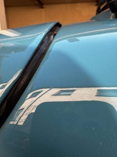

Wie bekomme ich den Kofferraumdeckel weiter runter? Ausschließlich an den Schrauben die den Deckel mit den Scharnieren verbinden oder geht auch das Scharnier direkt an der Karosse zu justieren? 1303
