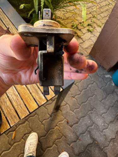

Hallo ins Forum, sitzen unter dem weißen Deckel die Kohle?
Einfach den Deckel ab, checken und gegebenenfalls tauschen?
LG, Chris

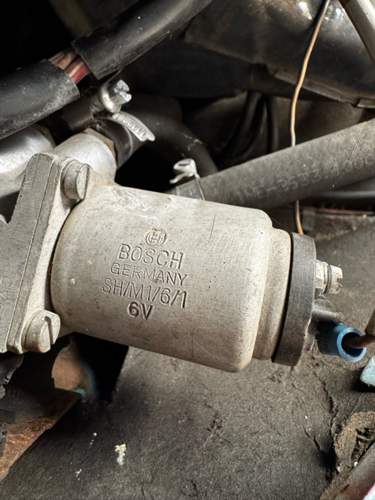

Noch was, mir fiel auf das an dem Steuerventil für die Automatik eine seltsame Bezeichnung steht.
Ich deute das 6V auf 6Volt.
Ist aber ein 12V Käfer.
Das Internet spuckt mir zu dieser Teilenummer nichts aus.
Hat da jemand eine Idee?
Edit: jetzt habe ich so ein Teil bei Kleinanzeigen gesehen. Da steht 12 V drauf. Siehe zweites Foto.
Zu 6V Zeiten gab es schon Automatik?
Wenn das Teil da falsch wäre, warum funktioniert er dann einwandfrei? Kann es sein das jemand nur das Innenleben getauscht hat. Aus zwei mach eins?
Seltsam!
@Chriss009 schrieb am 28. Oktober 2024 um 10:13:47 Uhr:
LG, Chris
So ist es
Seltsam!
Ich habe schon paar mal gelesen, dass Leute den 6V-Käfer auf 12 V umgerüstet haben, aber den alten 6V-Anlasser behalten haben. Das hat trotzdem funktioniert ohne kaputt zu gehen. Vielleicht ist es hier bei dem Ventil ähnlich. Vielleicht läuft der Ventil nur sporadisch und wird deshlab nicht übernatürlich heiß und so nicht zum Problem?
Sicher kann das einer besser erklären.
@Suzukagrauer schrieb am 28. Oktober 2024 um 12:50:55 Uhr:
LG, Chris
So ist es
https://www.bugwelder.com/.../BW-09030267
Bei mir sieht das so aus.
Tausche ich da nur die Kohlen oder das ganze Teil?
Lädt die LiMa?
Wenn ja, wozu???
Weil doch mein Licht geflackert hat.
Ich denke inzwischen nach etwas googeln das die Kohle nicht schlecht aussehen.

@Chriss009 schrieb am 28. Oktober 2024 um 15:42:38 Uhr:
So ist es
Für mich sehen die Kohlen auch noch gut aus. Wenn du keinen entsprechenden Kohlebürstensatz bekommst, kannst du auch die Kohlen einzeln kaufen.
