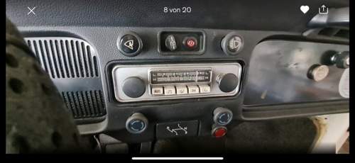

Autoradio:
Bei der Besichtigung des Käfers hat das Radio noch wunderbar funktioniert. Nach der Abholung und dem Fit machen des Käfers, geht das Radio nicht mehr. Nur noch ein Rauschen ist da.
Es wurden 3 verschiedene Antennen, verschiedene Lautsprecher und auch die Masse Verbindung geprüft. Optisch sieht es im inneren des Radios eigentlich gut aus.
Ich bekomme dennoch nur ein Rauschen zu hören, wenn ich ganz vorsichtig drehe bekomme ich auch mal etwas Englisches, Russisches oder Spanisches rein. Sowohl auf lang, wie auch Mittelwelle…
zu verstehen ist da aber kaum was, da es durch das Rauschen übertönt wird. Ich darf den Regler dann auch kein Stück mehr weiter drehen, da die Sender sonst auch sofort wieder weg sind.
Hat jemand ne Idee woran als liegen kann?
Es handelt sich um ein Blaupunkt Radio, es hat eine „AUS“ Taste mit dabei.
Wie wär's mal mit UKW? 😉
Hast du beim Fitmachen des Käfers auch neue Zündkabel verbaut?
Hat das Radio überhaupt UKW?
Es gibt/ gab Radios die nur LW/ MW hatten.
Damit wird man heute kaum noch Senderempfang haben, außer spät in der Nacht, da bekommt man noch den einen oder anderen Sender, oft sind es Ausländische. Hab's selber noch nicht probiert, denn in der Nacht schläft Lord Käferchen und möchte nicht geweckt werden 😉
Würde ich aber gerne mal probieren.

Dann ist das der Grund, ich habe da kein UKW …
Hab ehrlich gesagt gar nicht dran gedacht das die LW/MW nicht mehr existent sind ??
Wie schwer wäre es den, ein Bluetooth Modul in solch einem Radio zu integrieren?
Möchte das Original Radio gerne weiter nutzen.
Oder kann man anstelle der MW auch UKW einbauen?
Anbei mal ein Bild des Radios.
Radio 1302LS
Hast Du die Links von Robo nicht gelesen? Ab nächstem Jahr ist Ende Gelände für UKW. Leider. Du brauchst was für DAB+ oder Internetstreaming.

Knapp wird's allerdings tatsächlich, wenn man nur KW, MW und LW empfangen kann. "Kurzwelle" darf hier nicht mit UKW verwechselt werden und ist im aktuell angefragten Gerät nicht einmal vorhanden.
Erstens darf man nicht ohne weiteres Sendeanlagen betreiben, zweitens ist, je langwelliger das Band, desto schlechter die Übertragungsqualität.
Wenn ich mich im Auto unbedingt vollquasseln lassen wollte, dann würde ich erst mal einen Blick auf die Rückseite werfen, manche Radios haben dort einen Signaleingang für ein Audiosignal. Dann kann man oft "irgendwas" als Signalquelle nehmen, was einen Kopfhörerausgang besitzt.
Ist das Ding schon sehr alt, ist die Chance groß, dass schon ein mittelmäßig talentierter Elektronikbastler die Stelle erkennt, an welcher das Audiosignal in den Endverstärker geht, und dort einfach eine Möglichkeit zur Einkopplung implementiert. Dann wird halt an einer Gehäusekante ein zwei- oder dreiadriges Käbelchen rausgeführt mit 'ner Klinkenbuchse dran.
Interessant finde ich, dass das Radio einen Antenneneingang hat, den Schilderungen zufolge. Die Langwellenantenne ist normalerweise eingebaut, es handelt sich um eine Spule mit Ferritkern. Für Mittelwelle braucht man eine Antenne mit GANZ anderen Eigenschaften als die heute erhältlichen Autoantennen, die ja allesamt für UKW-Frequenzen gedacht sind, mithin also zwischen 80 und 100 MHz funktionieren.

Such Dir was Anderes - ein Radio ohne UKW war in den 70ern auch nicht mehr original...
Schätze eher USA Radio. Das ist ein weites Land und UKW funkt nur regional.
