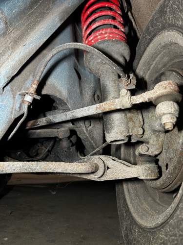

Erkennt man schon an der Farbe der Federn ob sie Eintragungspflichtig sind? In den Papieren finde ich nämlich nichts darüber.

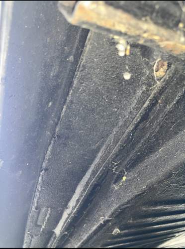

Neue Frage, ist das schön gemacht oder stümperhaft? Unüblich? Üblich? Und geht man da besser weiter bei einer Besichtigung?
Da wurde ja schon ordentlich geflickt.
Federn sind rot, Orginale wären schwarz. Außerdem sehen die untern Wicklungen auch nicht original aus.
Müßten also eingetragen sein.
Normalerweise sollte man auch eine Nummer erkennen können. Bei Federn wird aufgrund der Bruchgefahr nichts eingeschlagen. Normal ist die Numer auflackiert.
Ohne diese Nummer wird es ganz doof. Meist ausbauen.
@Chriss009 schrieb am 7. Oktober 2024 um 14:29:25 Uhr:
Erklärst Du bitte, was Du meinst?
Ich meine die großen Blechflicken. Oder sehe nur ich das? Ist der Schweller nicht über die ganze Bildgröße geschweißt?
Ah okay. Jetzt, wo Du's sagst...
