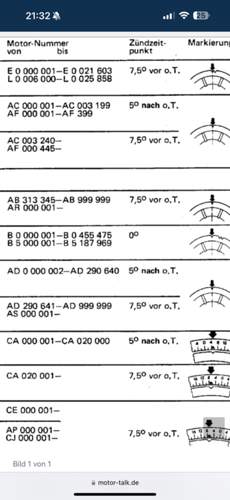

Leute, seit heute habe ich einen Automatikkäfer. Ein 1300er AR
Bekommt der Motor als Schalter wie auch als Automatik 7,5 grad vor OT?
Ich sag ja , so wie in der Tabelle.
Nur die Leerlaufdrehzahl ist etwas höher, 950- 1000U/ min.
Okay danke, dann mache ich mich mal ans Werk

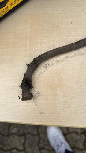

Was sagt ihr zu meinem Benzinsschlauch den ich heute ausgebaut habe? Ins Lager legen? Geht der noch?
Der geht noch, locker, ins Gruselkabinett.
Schmeiß weg das Teil!!
@Chriss009 schrieb am 12. Oktober 2024 um 22:35:21 Uhr:
Um Himmels Willen...... Schrott.
Natürlich neue einbauen.
Nimm besser die "glatten" Schläuche mit Innengewebe, die habe ich auch drin.
Achte auf Verträglichkeit mit dem heutigen Ethanol haltigen Sprit. Tanke E5 Super 95.
Natürlich war heute meine erste Amtshandlung heute Tank ausbauen und neue Schläuche ohne Gewebe rein.
Leider hat es meinen Rostschutz zerlegt. Und der Lack im Kofferraum ist an manchen Stellen schön Streichfähig.
Du meinst sicher "ohne Außengewebe"?
Ja das meinte ich.
