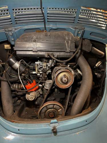

Wenn du wie beschrieben fährst, Gas wegnimmst, auskuppelst, Gang niedriger wechselst und wieder einkuppelst, ist das Geräusch absolut identisch oder verändert es sich?
Meine Antwort:
Soweit konnte ich den zweiten nicht ausfahren da ich nicht auf der Straße fahren konnte sondern nur auf Feldwegen zwischen Weinreben. Aber in meinem Video von 18:08 Uhr kann man das Geräusch wunderbar hören. Vllt hat jetzt jemand eine Idee.
Ich hab mir die Videos mal angehört, da passt die Zündung ja gar nicht!
Ich würde den mal weiter nach rechts drehen oder schauen ob die Zündkabel richtig angeschlossen sind. Hast du ein Bild vom Motorraum ?
Ich schau mal ob ich dir morgen ein Vergleichs Video von meinem machen kann.
Ich bin immer noch der Meinung dass das am Motor liegt..
Gerade wenn es im Leerlauf mit eingelegtem Gang auch da ist und der gegen Last arbeitet. Ein leichtes „poltern“ kann da durchaus normal sein.
Du glaubst das fiese Geräusch kommt vom Motor?

Beim zweiten das Ballern kann von einem defekten Auspuff kommen, oder lose Zündkerze, loser Zylinderkopf oder so. Naheliegend ist ein durchgerostetes Auspuffteil, hoffentlich nichts Schlimmeres.
Wobei ich schon fast dazu tendieren würde, auch das Gruselgeräusch dem Motor zuschreiben zu wollen. Wie er das hinkriegt weiß ich nicht, wie er das 8 Jahre lang kann, erst recht nicht. Als wenn was offen wäre.
Vielleicht wäre es lohnenswert, mal grob das Ventilspiel zu checken. Gibt Leute, die das jahrzehntelang ignorieren und mit 'nem Millimeter rumfahren.

Auf Bild 1 von 20:20 Uhr liegt eine fliegende Sicherung (wohl für die Rückfahrscheinwerfer) hinten auf der Zündspule mit nur einem Kabel. Das andere fehlt und liegt, wie es aussieht, etwas weiter links am Gebläsekasten und kann dort einen Kurzschluß auslösen. Bitte überprüfen und isolieren oder ordnungsgemäß im Sicherungshalter befestigen.
Die fliegende Sicherung gehört zur Automatik.
Das andere was Du angesprochen hast sehe ich nicht

Und warum ist nur ein Kabel angeschlossen und das andere Ende ohne Kabel ?
Wenn die Sicherung zur Automatik gehört, verwundert es mich, dass der Wagen trotzdem fährt. Eine unnötige Sicherung hätte VW bestimmt eingespart.
Da hat Du recht aber das zweite Kabel kommt links raus und verschwindet stramm direkt wieder hinter der fliegenden. Schaut echt aus als wäre da kein Kabel. Ist aber da.
Sei ein bissl vorsichtig mit den Tests. Man weiß nie, wie die vorher damit gefahren sind. Hat das ein beschädigtes Auslaßventil oder so etwas, sind die vielleicht lange damit rumgejuckelt, weil, bis 3000 U/min bleibt's dran, bei 4000 reißt's ab, denkbar.
