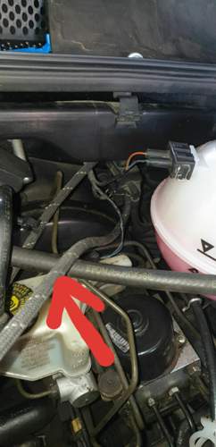

ich habe gerade im Motorraum meines 1.6er AFT mit manueller Klima einen Unterdruckschlauch (siehe roter Pfeil) gefunden, der an einer Seite einfach offen im Motorraum baumelt.
Kann mir jemand sagen wo ich den anschließen muss? Ich hoffe man kann erkennen wo die andere Seite angeschlossen ist.
Danke!
Das ist für die Klima, mit dem Unterdruck wird die Umluftklappe betätigt. Auf dem Bild sieht man das Ventil, welches den Unterdruck zur Klappe im Gebläsekasten "schaltet".
Entweder geht der Schlauch zum dem "Nupsi" beim Wärmetauscher (Zwischen den Wasserschläuchen) oder zum Abgriff für Unterdruck am Rohr zum Bremskraftverstärker bspw.. Schau mal nach wo etwas frei ist/fehlt.
was meinst du mit nupsi?
habe eben nochmal nachgeschaut und genau an dieser Stelle hat der Schlauch gefehlt. Danke für den Tipp.
