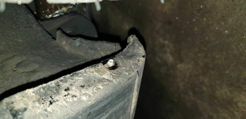

Frage 2 betrifft die Nieten der Schwellerverkleidung hinten.
Da ich noch nie Nieten entfernt habe, wie bekomme ich den Rest der Niete auf dem Bild weg? mit einem Metallstift nach hinten durchschlagen? Den Kopf habe ich bereits mit einem Bohrer weggedreht.
