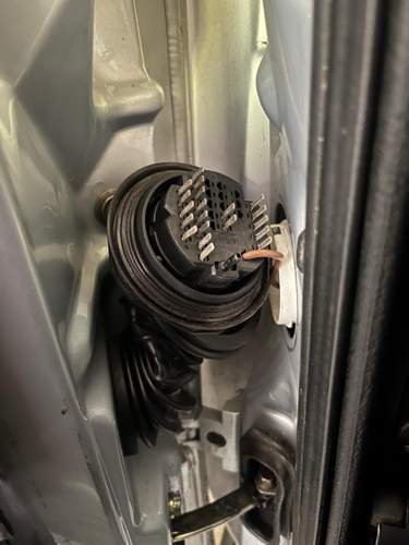

Oh Mann und noch schön n Loch durch den Stecker gebohrt.
So kann man leider nicht sagen, was da neu gezogen wurde. Zwar ist braun oft Masse, aber wer sagt, dass da auf die Kabelfarbe geachtet wurde. Da müsstest hinter der ZE schauen.
Ich würde am Stecker Fensterhebermotor direkt messen.

Pin 1 am eFh Motor ist Masse
Pin 2 ist das Komfortsignal, kannste erstmal ignorieren
Pin 5 ist Türkontakt (Massegesteuert), würde ich prüfen ob das mit dem händisch gedrückten TüKo durchschaltet.
Pin 7 ist Klemme 15
Pin 8 ZV auf
Pin 11 vom Fensterheberschalter in der Türe. Das kann mal ein Plus, mal ein Massesignal sein, je nachdem wie du den Taster betätigst. Das auf jeden Fall prüfen, die Schalter haben auch oft einen weg
Pin 14 ZV zu
Pin 15 Dauerplus
Messe das mal sauber aus & berichte dann. Beim Messen auch die Kabel im Faltenbalg herumdrücken, nicht, dass da Brüche sind.
Danke für den Input. Das wird ein Spaß. Vielleicht tue ich mir das Elend dann erst nach der Saison an, Saisonkennzeichen geht nur bis September. Der Motor muss ja raus um ordentlich an die Pins zu kommen und den Kabelbaum hole ich dann auch wieder ganz raus.
Was ich grob verstanden habe ist, dass mein Fokus zuerst auf Pins 1 und 11 liegt und 11 verschiedene Zustände haben kann.
