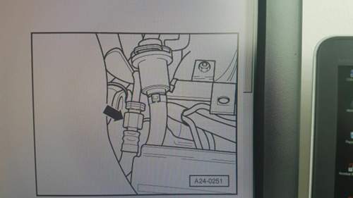

Frage: Wenn ich die Benzinleitung im Motorraum neben dem Druckregler (siehe Bild) aufschraube, MUSS da Druck drauf sein?
Musste da jetzt 2 mal ran (einmal defektes Einspritzventil und einmal Ventildeckeldichtung) und jedes Mal kein Druck, nur ein paar Tropfen Benzin....
Gruss caddy2e
Das kommt darauf an, wie lange die Kraftstoffpumpe vorher nicht gelaufen ist. Aber selbst wenn der grade erst abgestellt worden ist - SOOOO viel kommt da jetzt nicht raus. Wenn ein ESV undicht ist, wahrscheinlich sogar gar nichts, da der Sprit sich seinen Weg dann durch Dieses nimmt und der Druck dadurch flöten geht.
Ein fingerhut voll, mehr kommt da nicht, zumindest bei mir
