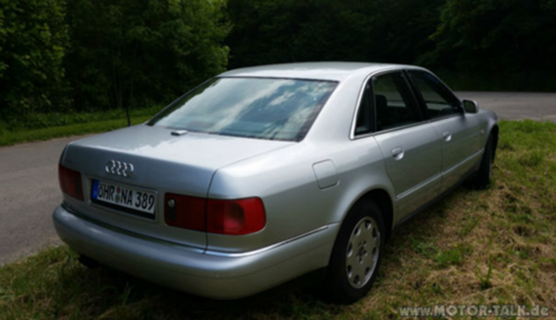

Ich bin seit heute stolzer Besitzer eines A8 4,2 Bj. 99 mit 310 PS (0588/719) und ca. 272tkm auf der Uhr und TÜV bis 05.2017

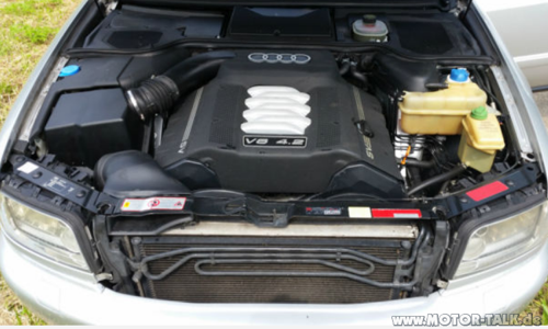

einige Schnappschüsse hänge ich an.

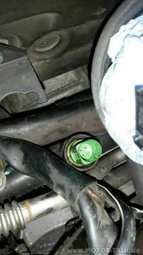

Luftmassenmesser kommt heute (von Bosch)
wo sitzt denn dieser Kühlmittel-Temp-Sensor genau? würde den heute gern bei Audi holen,ideal wäre eine Audi Teilenr.
Gruß Matze
059 919 501 A Doppeltemp. Geber, 032 121 142 Haltefeder(verliert sich gern), N 903 168 02 Dichtring.
sitzt hinter Bank 1 im Kühlwasserrohr(in Fahrtrichtung rechte Bank),

-Kühlmittel Temp. Geber gewechselt

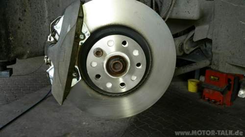

-Bremsscheiben vorn von TRW + Bläge TRW-Cotec

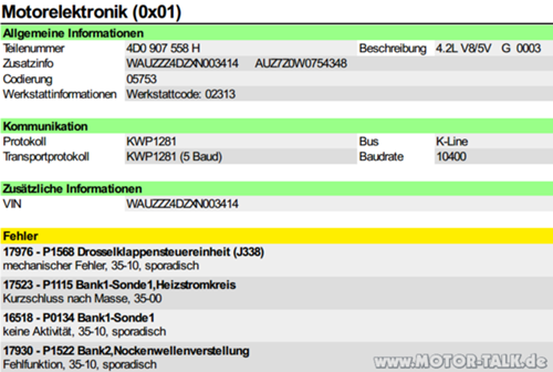

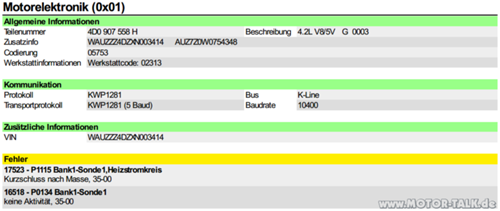

So,nun zum Problem:
Der Motor läuft im Stand unrund und bollert (hört man am besten in der Nähe vom Luftfilterkasten)
beim Fehler auslesen kamen heute morgen 4Fehler (Bild1),nach dem Tausch der Unterdruckschläuche und Fehlerspeicher löschen und einer Testfahrt blieben noch zwei Fehler (Bild2)
Was heißt "Bank1-Sonde1"? ich kann damit nix anfangen :(

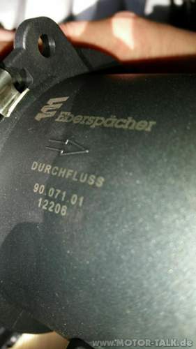

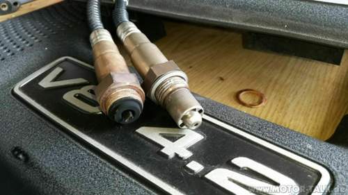

Den neuen Bosch LMM habe ich eingebaut,damit läuft er noch schlechter und nimmt kein Gas mehr an,ich habe erstmal den alten (Eberspächer,siehe Bild) wieder eingebaut,warum der mit dem Bosch Teil nicht richtig lief kann ich nicht sagen,den gebe ich morgen zurück
besonders blöd ist es an Kreuzungen und Ampeln,beim anfahren ist das richtig blöd wenn die Drehzahl im Keller ist und der dann beim Gas geben erst etwas braucht bis die Drehzahl steigt und dann auf einmal losgeht ...
wäre schön wenn mir jemand was zu der Fehlermeldung "Bank1 Sonde1" sagen könnte.
Gruß Matze

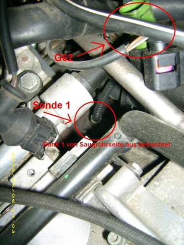

Bank1 Sonde1 ist ist die Lambdasonde vor Kat für die rechte Zylinderbank.
In Deinem Fall ist die wohl hinüber.
Danke Micha für die schnelle Antwort,dann werde ich morgen gleich mal eine Lambdasonde kommen lassen und hoffen das er dann wieder ruhig läuft :-)

"Den neuen Bosch LMM habe ich eingebaut,damit läuft er noch schlechter und nimmt kein Gas mehr an,ich habe erstmal den alten (Eberspächer,siehe Bild) wieder eingebaut,warum der mit dem Bosch Teil nicht richtig lief kann ich nicht sagen,den gebe ich morgen zurück"
also ich habe mir 2 stück im internet gekauft und beide waren müll, ich vermute das aufgrund des rückgaberecht im internethandel einfach die neuen lmm durch den packungsboden entnommen worden sind und dafür den alten unten wieder rein. wenn du pech hast, haste nen alten gebrauchten bekommen!!!
Bosch ist so schlau das sie nur oben ein siegel am karton drauf machen, aber unten alles offen ist :-)
@rantanplansugar schrieb am 24. Juni 2015 um 22:08:59 Uhr:
Ich habe alle Teile beim Stahlgruber in Ulm bestellt und die den LMM im Zentrallager,die beliefern uns täglich,aber unmöglich ist auch da nix^^
das Ding geht morgen zurück und fertig.
