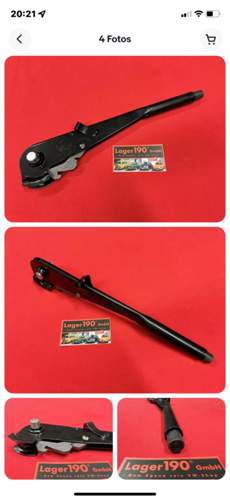

@kai530 schrieb am 14. Juli 2022 um 20:26:17 Uhr:
Kurzes Update
Muss nix getauscht / ersetzt werden , alles i.O
Lag nur an der Einstellung.
Leider hat sich beim einstellen der Handbremshebel verabschiedet .
Foto des neuen hab ich angehängt .
Frage dazu : Müssen beim Tausch die Handbremsseile raus oder ist das nicht nötig ?
Vielen Dank
Hola.
Zu Handbremshebel findest du hier alle Einzelteile.
https://vwkaeferersatzteile.de/Bremse/Handbrems-hebel:::26_165.html
Gruss Peter
