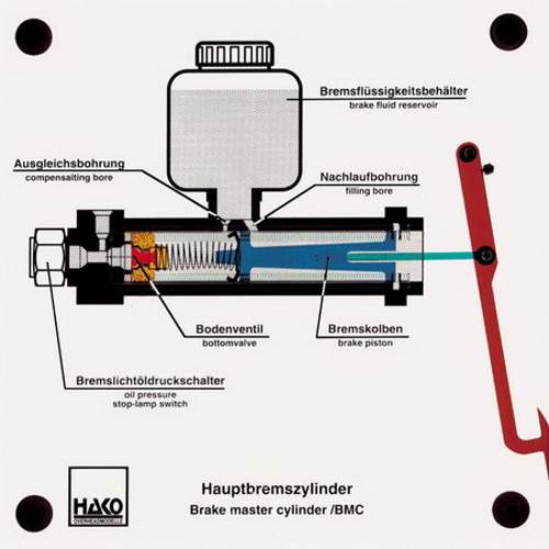

Da ist es ein Vordruckventil (A3) hat den gleichen Zweck
Mehr hätten wir allerdings davon, wenn auf eine sachliche Ebene zurückgekehrt, doch eine Abbildung des Bodenventils nachgereicht würde, vielleicht mit etwas Erklärung seiner Funktion zusätzlich.
Liebe Grüße aus dem fernen Wien
Inschinehr
Wo es am HBZ verbaut ist, hat ja der Walter schon gepostet. Perfekt.
Es ist wie ein Gewinde Adapter in den HBZ geschraubt... quasi ein Distanzstück zur Bremsleitung.
Innen drin ist eine federbelastete Kugel auf einem Dichtsitz... einem Rückschlagventil nicht unähnlich.
Richtung Bremse kann die Flüssigkeit ungehindert strömen, beim Rückzug wird ein geringer Restdruck aufrecht gehalten, die Bremse wird nicht total drucklos.

Diese Einschraub Vordruckventile habe ich in etlichen Schlachtfahrzeugen der 60er Jahre gefunden, nicht nur Käfer. Muss in Verbindung mit Trommelbremsen damals eine gängige Bauform gewesen sein.
Von aussen sieht man quasi nur einen Sechskant am HBZ vor der Bremsleitung, ich sag mal Schlüsselweite irgendwas mit 13 oder 14mm, also nix großes, vielleicht 15mm lang. Viele werden es als Gewinde Adapter betrachtet haben...
Diese Trommelbremsen haben mich nie beeindruckt, Scheibenbremsen waren immer wesentlich gefragter und ich hab das Trommel Zeug eigentlich immer zügig verschrottet...
Wenn man Hauptbremszylinder Bodenventil in der Suchmaschine eingibt, wird man fündig. Bilder sind halt Urheberrechtlich geschützt und dürfen nicht einfach so gepostet werden. Deshalb lieber selbst gucken. Ich wünsche Euch einen schönen sonnigen Tag.
So nun hier ein Bild wo das Bodenventil eingebaut ist.
Dies ist eine Variante. Es gibt je nach Hersteller verschiedene Ausführungen.
