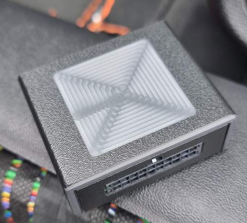

ich bin seit Kurzem glücklicher Besitzer eines TT RS (8S) mit den Perfomace Parts von Audi Sport ❤ und OHNE OPF 😇
Habe seit dem Kauf aber ein etwas seltsames Verhalten beim Motorstart, das ich gerne mit euch teilen und in die Runde fragen möchte, ob das jemand kennt oder schon mal beobachtet hat – vielleicht hängt es ja auch mit dem bekannten Software-Update 30E3 zusammen?
Folgendes passiert:
- Wird das Fahrzeug im Dynamic-Modus abgestellt und später erneut gestartet (egal ob Fahrmodus NACH Zündung und VOR dem Start umgestellt wird), treten reproduzierbar folgende Symptome auf:
 • Anzeige „Motorsound: Standard“ wird mehrfach angezeigt. (dauerhaftes Pop-Up der Meldung)
 • LED der Start-Stopp-Automatik geht an/aus, obwohl der Knopf nicht gedrückt wird.
 • Symbol für deaktiviertes Start-Stop-System wird im Tacho im selben Takt ein- & ausgeblendet.
 • In manchen Fällen schaltet das Start-Stopp-System den Motor im Stand mehrfach ein/aus. („Ping-Pong-Verhalten“)
 • Nach dem Anfahren beruhigt sich das System nach kurzer Zeit wieder, das Verhalten verschwindet komplett.
 • Bei Abstellen im Comfort-Modus tritt das Verhalten i.d.R NICHT auf!!

Also...
In dem Kabelanschluss von der Knopfleiste an der Mittelkonsole war der Blaue Stecker angepinnt, der Überbrückt wurde und bis zum Fußraum gezogen wurde. (Sieht man auf dem Bild)
Das wurde entfernt. Ausgepinnt und herausgezogen.
Das Zusatzmodul selbst wurde sehr aufwendig ins System "integriert".
Es wurde mit den Steckern die auf dem Bild zu sehen sind zwischen gesteckt.
Extremer Aufwand nur um eine Knopf nicht drücken zu müssen....
Nun, siehe da... ALLE Probleme sind Geschichte. Das Verhalten was in dem Video zu sehen ist passiert nicht mehr.
Alles bestens jetzt. Danke an alle die mir Tipps gegeben haben. Hätte mir wahrscheinlich nen Wolf gesucht bis ich es gefunden hätte.

@RoadRunnerAF schrieb am 30. Juli 2025 um 11:49:08 Uhr:
Also ich habe jetzt mal alles auseinander genommen... mir ist das jetzt ein Rätsel wie das jetzt alles zusammenpasst. Das Kabel geht in den Originalen Kabelbaum rein...
Wie soll man da was unstecken und sonstwas? Der blaue Stecker sieht auch alles andere als Serienmäßig aus mit der Brücke im Stecker.
Mir echt rätselhaft was das nun sein soll oder wie es weitergehen soll.
Jemand eine idee?
Was ist das für ein Ding und wie stelle ich den Serienzustand wieder her?
Das ist definitiv eine Klappensteuerung. Einige Hersteller haben die Start/Stop Aus Funktion gleich mit integriert. Steht denn da nichts drauf?
Einfach Wahnsinn 🙄
Dann ist diese ganze Gaudi nicht kompatibel mit dem 30E3 Update weil die Klappen waren SAFE nicht daueroffen.
Auch dieses PopUp mit der Klappensteuerung, kam einfach nur davon dass dieses dämliche Modul versucht hat "den Knopf" zu drücken andauernd.
Jetzt ergibt alles Sinn.
Danke Leute

Ist aber halt auch für die Klappensteuerung gewesen und nicht nur für das Start-Stop.
@RoadRunnerAF schrieb am 30. Juli 2025 um 18:15:54 Uhr:
Einfach Wahnsinn 🙄
Danke Leute
Genau so ist das. Die alten Module funktionieren nicht mehr mit dem 30E3. Renommierte Hersteller bieten deshalb ein Update an.
