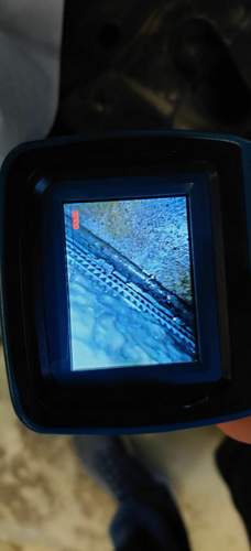

Es tut sich langsam was in der Sache.. Nach einigen Stunden des Einlesens haben wir eine relativ simple Methode gefunden den Ladeluftkühler zu endoskopieren.
Was haltet ihr davon?
Ich habe aktuell einen Kühlmittel Verbrauch von ca 300ml auf 1000 km.
Für mich ist das ein klarer LLK Schaden. Die Masse die sich über den Kühlrippen gebildet hat ist Caramellfarben., was für mich auf die Vermengung von Kühlwasser und Öl schließen lässt.
Da der AGR Kühler im Kühlkreislauf vor dem LLK sitzt und die Flüssigkeit dort eher verbrannt wird würde ich den ausschließen.
