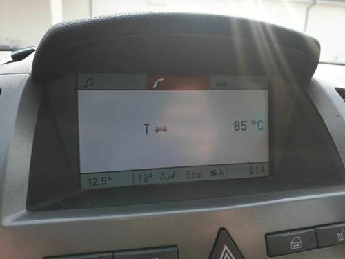

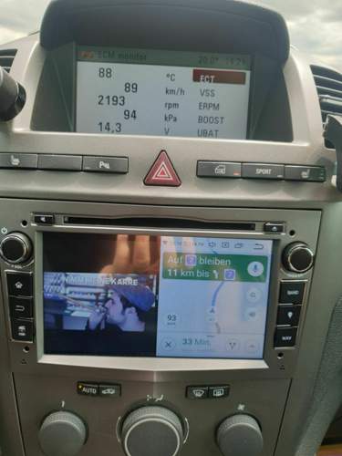

Es gibt mehrere Möglichkeiten sich adhoc die Kühlmitteltemp anzeigen zu lassen.
GID oder CID und auch ein BID lassen das zu.
Schöner geht es beim GID und CID mit einem CU von pepas
Auch via HBD Modul (über KM Zähler) ist möglich.
Einige Bsp angehängt
(HBD, wenn gewünscht, dann sende ich es nach)

Was will man da überhaupt sehen? Dass der im Stand bis 107° geht und Schnappatmung bekommen und zum FOH rennen?
Oder dass die Anzeige (wenn es die gäbe) wie seit eh und jeh bei 90° angegossen steht, wobei die Temperatur von 85 bis 105 schwankt?
Es gibt keine Anzeige. Wenn man das unbedingt haben will, dann halt CU von Pepas, HLS oder eben im Menü blättern, geht auch. Aber kilometerlange aufgeregte Texte deswegen posten, na ja, jemand hat halt zu viel Zeit 😁

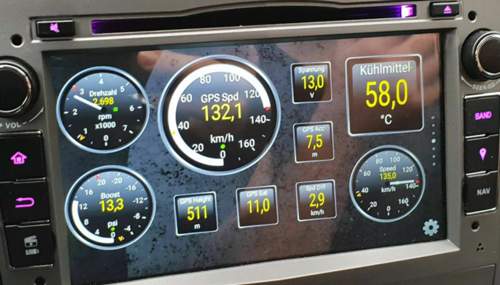

Ich hatte anfangs ein Scan-Gauge unter dem Lichtschalter befestigt, das ging relativ einfach ohne viel Bastelarbeit (auch Kabelverlegung).
Später dann ein Android-Radio mit Torque-Installation verbaut. Da hatte ich dann eine Oberfläche mit allen möglichen Werten (Temperatur, Spannung, Ladedruck, Einspritzmenge, ....)
EDID: https://www.motor-talk.de/.../imag0301-i204396421.html
