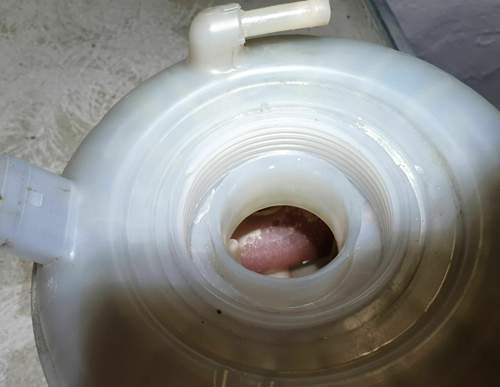

Vorhin das zweite mal abgelassen und obwohl ich nur dest. Wasser eingefüllt hatte, kam annähernd die gleiche Brühe raus. Es ist also völlig witzlos, am Hauptkühler G13 abzulassen und dann auf G12evo "umzustellen", wenn über 50% des G13 drin bleibt.
Von der klassischen Art zu Befüllen kann ich nach meinen Erfahrungen nur jedem abraten.
Ich dachte wirklich, dass man auf konventionelle Art den Kreislauf in mehreren Durchläufen sauber bekommt, aber ich brech jetzt - wird eh alles zerlegt und dann wird jeder Kreis einzeln extern durchgespült.

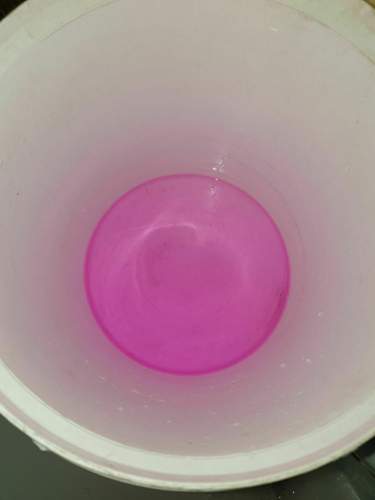

Ich denke, unabhängig vom Kühlmittel, ist doch erstmal die Frage warum Du so ne Soße und kein halbwegs sauberes G13 oder destilliertes Wasser im Kühlsystem hast. Hast es mal gefiltert oder fotografiert?
Ja, anbei mal ein Foto der roten Soße. Zum Vergleich hab ich frisches G13 fotografiert. Als das Thema hier erstmals erwähnt wurde, hab ich den Zustand des Kühlmittels im Behälter gecheckt, da war es definitiv noch nicht so extrem verfärbt. Bin diese Woche richtig erschricken, da es im Behälter eher braun gewirkt hat. Der Zustand muss sich also im Laufe Herbst/Winter verändert haben.

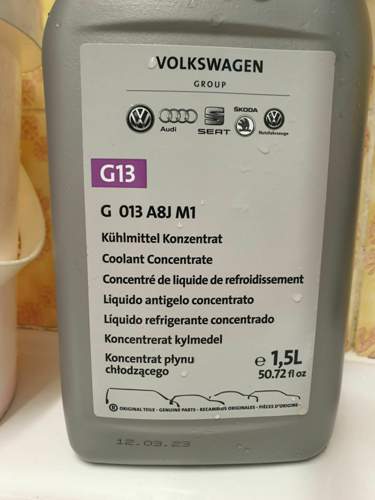

Noch ne interessante Feststellung : Der G13-Behälter hat ein Ablaufdatum 😰 - aber sobald es im Auto ist, ist es eine LifeTime-Füllung! Die Logik muss mir mal jemand erklären 🙄

Ich meine, meins war auch eher rötlich als pink. Ich würde da nicht so viel drauf geben.
Das Zeug ist nur eingefärbt.
Wenn Du z.B. G65 alias G12evo von Glysantin kaufst (Volvo nutzt es auch), ist es dunkel lila afaik.
Das ist genau das gleiche wie aus der VW Flasche, nur bei VW ist das G12evo pink eingefärbt.
Und natürlich teurer :P

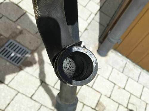

- Wie man auf dem Foto sieht, ist der Ablauf des Kühlers auf ca. 1/3 der Höhe und somit bleibt dort schon mal ordentlich altes Kühlmittel drin stehen. Auch die beiden kleinen Kühlkreisläufe laufen kaum aus. Beim S und RS bleiben zudem auch die beiden Seitenkühler vollständig gefüllt. Also so einfach G13 ablassen und G12evo einfüllen, ist leider nicht.
- An mehreren Stellen hat sich in den Schläuchen und Kupplungen bereits eine weisliche Schicht abgelegt. Extrem ist es an einem kurzen Schlauchstück, welches fast direkt am Kürbelgehäuse angelegen ist. Dort sieht eine schöne Schicht - wirkt etwas kristallin.
Ist diese weiße Schicht nach dem austrocknen entstanden, oder war diese sofort sichti?
Das Foto wurde im nassen Zustand aufgenommen und war somit sofort nach dem Ausbau sichtbar. Also das ist deutlich was anderes als die typischen Kühlmittelrückstände.
