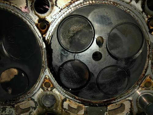

Hört sich nach meinem Passat an... Gleiches Spiel. Hab noch etwas mehr bezahlt. Bei meinem Glück ist es letztlich ein Riss im Kopf oder noch besser, im Block. Schön wenn es nur die Dichtung wäre. Aber ich trau mich nicht den Kopf runter zu nehmen...
Hier mal ein Bild von meinem Kopf, wobei ich ein CR Motor habe, die eigentlich nicht für Risse bekannt sind.

Ich kann mir aber nicht vorstellen, dass der CO2 Test negativ war, wenn so viel Druck auf dem Kühlsystem ist.
Für mich hört es sich typisch nach der Kopfdichtung an. Oft sind die Köpfe dann auch ordentlich verzogen. an den Dichtungen sieht man meist nichts.
Der letzte, den ich damit gesehen habe, hatte gerade mal 144.000km drauf.
Er meint sicher einen CO Test... Habe aber mal gehört dass dieser Test nur bei Benzin Motoren verlässlich sein soll
Mein CO2 ist schon richtig
Bitte alle Daten zum Auto angeben, Bj, km, Motortype,... hört sich wirklich so an als wäre es der ZK.
