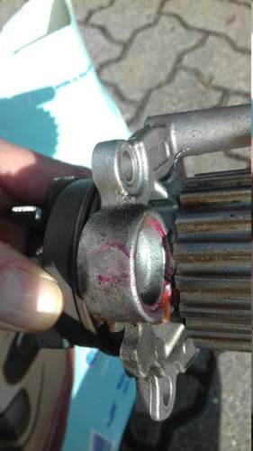

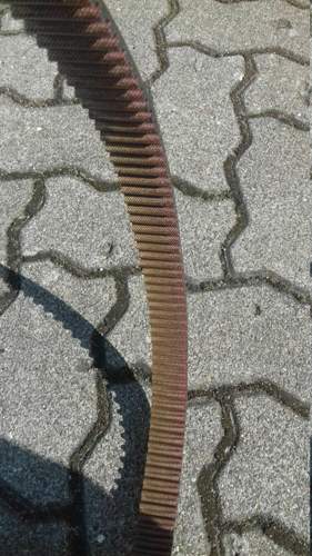

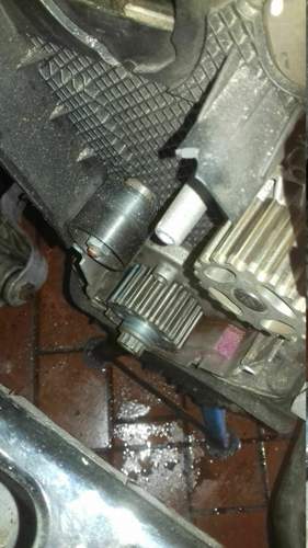

So, mittlerweile wurde auch noch die ZKD beim Auto erneut, dabei wurde von der Werkstatt festgestellt, dass die Wasserpumpe geleckt hat. Der Zahmriemen wurde dadurch auch in Mitleidenschaft gezogen. Das witzige an der ganzen Sache ist, dass erst im Oktober 2019 ein neuer Zahmriemenkomplettsatz von Autoteile Matthies gekauft und in Werkstatt eingebaut wurde. Jetzt wieder Komplettsatz bei Autoteile Matthies gekauft und Werkstatt hat eingebaut. Da ein neuer Komplettsatz wieder rein musste, hatte ich zur Werkstatt gesagt, dass sie die ZKD auch noch gleich mitmachen können.
Reklamationsantrag bei Autoteile Matthies läuft.
Im Anhang noch ein paar Bilder.
