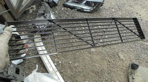

hab für euch gesucht: Schutzgitter 8K0 820 746 C und 9 Clips 8K0 867 646

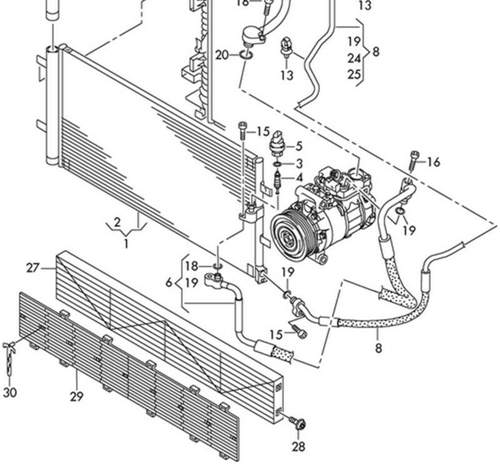

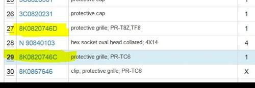

Es gibt anscheinend neben dem Gitter 8K0820746C ( PR-TC6) noch ein anderes Gitter mit Index D, das massiver und breiter ist, aber gröber von den Öffnungen her
8K0820746D für PR-T8Z,TF8

Habe mir gerade das Schutzgitter 8K0820746C mit den Clips bestellt
Ich habe noch einen neuen inkl clipsen liegen, wenn wer will

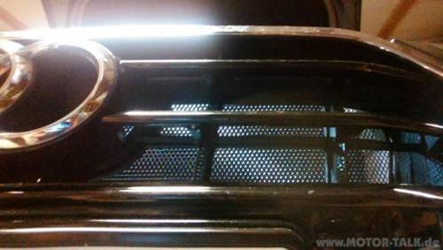

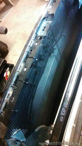

Ich hatte auch das Problem nur war bei mir der Klimakühler durchschlagen. Hab dann aber keine Lösung gefunden also hab ich mir selber eine gebaut. Hab dazu in Ebay so ein Wabengitter bestellt.

@Rodaz schrieb am 11. Apr. 2016 um 09:15:29 Uhr:
8K0820746C
Wie hoch ist hier der Aufwand für den Einbau? Muss die Front weg oder kommt man von unten ran.
Btw: das mit dem engmaschigen Wabengitter halte ich thermisch für bedenklich...

Thermisch hatte ich mit dem Gitter keine Probleme. Die Öffnungen sind groß genug dass genug Luft durch kommt. Außerdem haben andere Fahrzeuge etwas ähnliches standardmäßig verbaut, ich versteh nicht warum Audi das nicht macht.
Setzt sich das im Winter nicht mit Schnee zu? Wie hast Du das Gitter eingebracht und befestigt? Welche Größe haben die Wabenöffnungen?
Da ich das Gitter erst am Anfang vom Sommer verbaut hab kann ich nur sagen dass die hohen Temperaturen kein Problem sind.
Diesen Winter hat es noch nicht genug geschneit um zu sagen ob es sich zu setzt. Werde im Frühjahr mal Feedback dazu geben.
Befestigt hab ich's mit Kabelbinder es gibt oben und unten genug Möglichkeiten.
Problematischer war das Zuschneiden dass es an die Unregelmäßige Form an den Seiten gut passt. Hab dazu eine Schablone aus Karton gemacht und die dann übertragen.
Die Waben sind 5x3mm groß.
