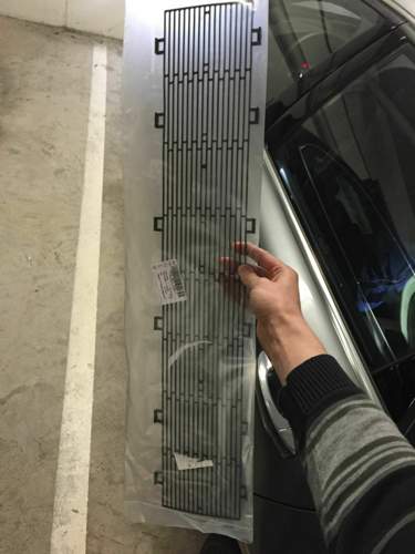

bei mir hat heute Mittag die Warnlampe Kühlflüssigkeit aufgeleuchtet mit dem Hinweis Motor abstellen.
Nach prüfen des tatsächlichen Kühlflüssigkeitstands (weit unter Minimum) hab ich angerufen und im Rahmen der Mobilitätsgarantie den Wagen zum nächsten Audihändler abschleppen lassen.
Beim Freundlichen wurde dann festgestellt, dass der Kühler von einem Steinschlag beschädigt wurde und das Kühlerwasser an dieser Stelle austritt. Der Serviceleiter hat mir das ganze mit einer Überdruckpumpe vorgeführt.
Jetzt meine Frage?
Kann man den Kühler evtl. reparieren. Laut dem Freundlichen nicht möglich, die wollen jetzt halt 950 Euro für den Austausch.
Gibt es evtl. eine Schutzmöglichkeit? In einem anderen Thread hab ich was von einem Schutzgitter vor dem Kühler gelesen. Das ganze hat aber den S6 betroffen.
Grüsse
Matthias
hab für euch gesucht: Schutzgitter 8K0 820 746 C und 9 Clips 8K0 867 646

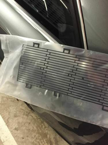

Hier ein paar Fotos.
Das Gitter ist schön leicht & aus festem Kunststoff.
Da die Streben recht dick sind bietet es meiner Meinung nach wirklich guten Schutz.
1 Foto von den befestigungsklipsen hab ich auch mal dazu.
Alles original audi 🙂

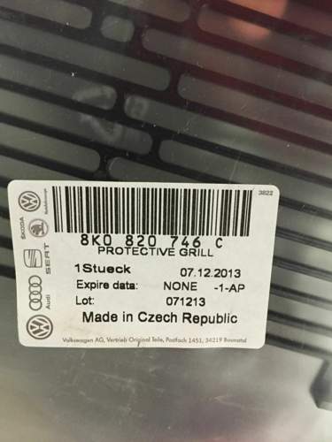

Für die FAQ & alle Interessierten villeicht noch als Zusatz:
Schutzgitter TN: 8K0 820 746 C
Clips zum festmachen TN: 8K0 867 646
Und von den Clips braucht man 9 Stück.
Hab Grad mit meinem Freundlichen telefoniert und er meint das hierdurch nur der Ölkühler geschützt wird und nicht der Wasserkühler.
Er könnte aus dem Zubehör ein Schutzgitter nehmen und den gesamten Kühler schützen, weiss aber nicht Obst thermische Probleme gibt.

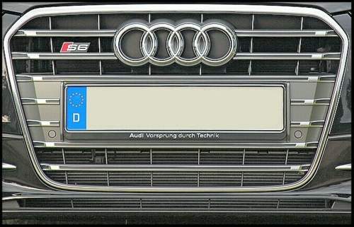

Ich denke ein "Hasenstallgitter" sollte auch gehen, Befestigung irgendwo am Kunststoff rund um den Kühler. Man kommt von oben gut dazu wenn man die Abdeckung über dem Grill abnimmt, unten müsste man nur die vordere unterbodenabdeckung abnehmen. Wieder ein neues Projekt 🙂
naja Hasenstall wäre mMn zu grobmaschig.. ich denke auch, das es ein unglücklicher Zufall war dass der Kühler genau ne Steinspitze abbekommen hat... Hab noch von keinen weiteren Schäden dieser Art gehört, aber schpn von 3x Ölkühler... der liegt mMn auch etwas offen unten da

Wie ist das mit der Montage des Gitters? Muss der Grill dafür ab?
Viele Grüße
ich denke das lässt sich von oben einbauen..
Hier kann man es gut sehen, auch die Clips
Kostet zurzeit ca 32€. Kommt zudem vom A4 laut Teilenummer
