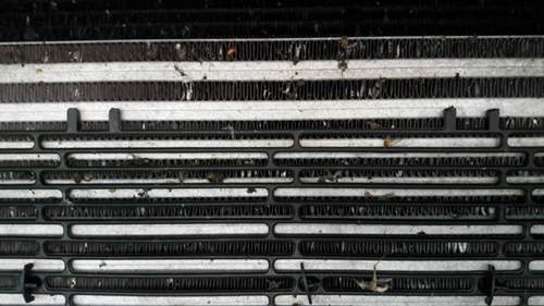

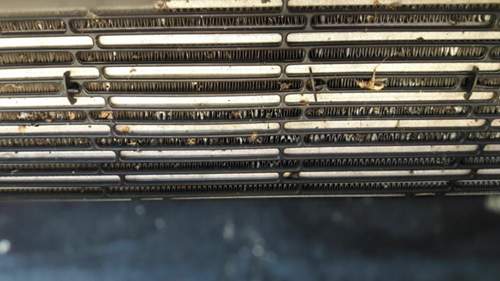

Die größeren Motoren haben nen schmalen Öl- Kühler unten quer, da kommt das dran...
Eigentlich kommt das Gitter vom A4, stimmt's?
Beim 3,0 TDI passt es nicht ganz, da ist der Ölkühler ein wenig zu groß. Habe es bei mir trotzdem ran gemacht. Wenigstens ein bissl Schutz, besser als nix.
Gleichteilepolitik halt ;-)
S6 hat es ab Werk drin
Genau, S6 ab Werk oder mittels TPI.
Vom A4 wüsste ich nix...
Beim 3.0TDI passts auch perfekt..
Ok, dann macht es wohl beim 2.0TDI keinen Sinn das Teil nachzurüsten. Danke Euch!

Moin,
nein, ehrlich. Bei mir ist der Kühler größer als das Gitter. Bestimmt so ca. 2-3cm. Und ich habe definitiv die gleiche Teilenummer bestellt.
Ich habe hier mal 2 Bilder. Ich habe das Gitter auf der einen Seite eingehängt, wie es eigentlich soll. Und auf der anderen Seite habe ich die Laschen ab und nur mit dem Klipps fest gemacht.
