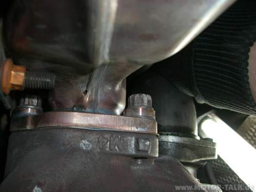

aaalso.. ich fahre einen 530D bj. 08.2003
bei 88tkm ist der erste krümmer gerissen.. hatte da noch euro plus garanntie und der krümmer wurde getauscht !!!!
so..... dann kam der zweite riss..... bei 143tkm... wurde dann auf neuteilegarantie getauscht.....
so jetzt sind 10 monate vergangen und 23tkm und siehe da der krümmer ist wieder gerissen....:-(((
nach anfrage bei meinem händler und dann der kulanzantrag auf neuteilegarantie wurde der antrag abgelehnt weil ich schon zwei krümmer ersetzt bekommen habe !!!!!!!!
der hammer .....
ich lass das aber nicht auf mir sitzen und werde jetzt dagegen vor gehen.....
das kann doch nicht sein dass ich einen krümmer eingebaut bekomme und der nach 23tkm wieder gerissen ist und dann gesagt bekomme dass ich ja schon zwei gemacht bekommen hab und jetzt bist fertig !!!!!
ich hab doch da genauso die neuteilegarantie wie mbeim ersten mal ..... oder sehe ich das falsch ????
hier mal ein bild vom gerissenen krümmer !!!!
Cimg2441
gibt es denn jemand, der einen Gußkrümmer erfolgreich verbaut hat und über Erfahrungen berichten kann?
Hat es Einfluß auf Leistung, Verbrauch, Geräusch, ...???
@zkawatz
Wie hast du das Foto gemacht musstest du was abbauen?
Sieht man den Krümmer ohne etwas abzubauen.
@zinnik
du mußt den ansaugschlauch vom luftfilter abbauen und dann mit der digicam rein und auf gut glück die fotos machen.
