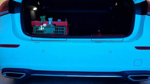

gerne würde ich dann wie angekündigt dieses Thema mit eigenständigem Thread eröffnen, der ursprünglich aus dem allgemeine Mängel- und Problemethread hervorgegangen ist. So behalten wir hier die Übersicht und die unterschiedlichen Themen im allgemeinen Thread vermischen sich nicht.
Worum geht es?
Einigen Usern ist hier aufgefallen, dass die Heckklappe Kratzer auf der hinteren Stoßstange hinterlässt. Kurioserweise "schabt" oder "ratscht" nichts, wenn man die Heckklappe im Stand öffnet/schließt. Anscheinend müssen diese Kratzer während der Fahrt entstehen, wenn sich die Karosserie des Fahrzeugs fahrbedingt verwindet.
Dürfte so eigentlich nicht sein und ist mit Sicherheit ein Grund für eine Beanstandung. Die Frage ist ob ein Neu-Einstellen Abhilfe verschafft?
Anbei von mir ein Bild zur besseren Verdeutlichung. Freue mich über alle, die sich hier einklinken!

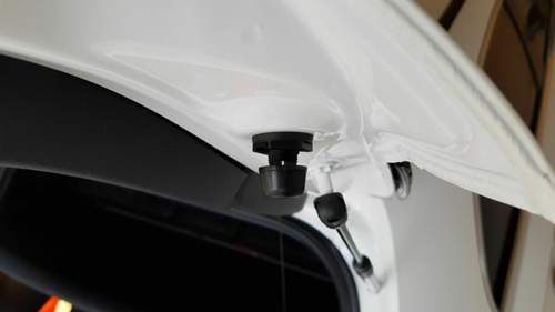

Das Problem mit der Heckklappe tritt bei meiner A-Klasse (10/2020) auch auf.
Ich habe einen ca. 10 cm langen hauchdünnen Abrieb auf der Beifahrerseite außen. Im Vergleich zu den Bildern, die hier gezeigt wurden, noch relativ harmlos. Ich denke sogar, dass es sich heraus polieren lässt.
Ich habe damals, als ich die A-Klasse bekomme habe, die Gummipuffer mit jenen der alten B-Klasse verglichen. Es sind exakt die gleichen. Ich vermute, dass das Material zu weich ist. Beobachtet mal das Schließen der Heckklappe. Sie taucht tief ein und federt verdächtig nach.
Ich habe jetzt dort, wo der Puffer aufliegt was unterlegt und werde das beobachten. Ich habe ja 4 Jahre Werksgarantie und den feinen Abrieb sieht man bei geschlossener Heckklappe nicht.

Die Spaltmaße sind bei mir perfekt. Die Buffer sind jedoch nur auf 5 Zacken ausgedreht.
Ich habe jetzt ein Patafix (ca. 1 mm dick) an die Stelle gedrückt und 4-5 Mal die Heckklappe geschlossen, indem ich sie von ca 20-30cm Höhe fallen ließ. Kein Abdruck erkennbar. Wenn man sie von einer höheren Position fallen lässt, wird ein minimaler Abdruck in der Knetmasse erkennbar. Es ist also schon sehr knapp mit den Spaltmaßen bemessen. Wenn man die Heckklappe zuschlägt berührt sie in jedem Fall den Stoßfänger.
Ich behaupte, dass der Gummi zu weich ist, denn bei der B-Klasse waren die härter.

Es liegt nicht primär am Gummi, sondern an dem Plastikgewinde, welches durchrutscht!
@jackwhite3 schrieb am 28. November 2020 um 09:24:14 Uhr:
Das Problem gab es jedoch bei der B-Klasse nicht. Ich werde es jedoch beobachten. Die Buffer müssten dann immer weiter rein gehen, oder?
Die Dämpfer müssen nicht mal in der Arretierung durchrutschen, damit die Heckklappe die Heckschürze berührt. Das System hat einfach zu viel Flex und ist schlicht und einfach eine Fehlkonstruktion?! Man muss die Heckklappe bei dem Auto einfach immer behutsam schließen.

Doch gab oder gibt es. Habe ich zusammen mit meinem Händler festgestellt. Aber nur bei B-Klassen ohne elektrische Heckklappe.

Ich habe jetzt eine mögliche Ursache gefunden. Die Stoßstange hat auf der Fahrerseite wesentlich mehr Spiel als auf der Beifahrerseite, d.h. rechts ist sie weiter oben. Wenn man hier die Stoßstange optimieren kann, wäre das Problem gelöst. Denn die Spaltmaße bei Hecklappe zu Rückleuchten und Seitenteilen ist perfekt.
