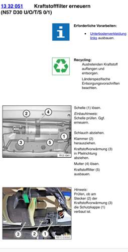

Moin,ich brauche mal Hilfe.
Ich habe bei meinem dicken den Kraftstofffilter gewechselt. Nun springt er nicht mehr an.Dann habe Filter wieder ausgebaut und Zündung eingeschaltet. Es wird kein Kraftstoff gepumpt.
Motor dreht aber Anzeige sagt Motor starten Batterie schwach
Kann das zusammenhängen?
Über einen qualifizierten Tipp wäre ich echt Dankbar
Vielen Dank im voraus .

Klingt plausibel. Aber: die Abhandlung bezieht sich nicht explizit auf einen F1x, ist das beschriebene also wirklich 1:1 übertragbar? Ich hatte gestern in RG noch die REP ausgedruckt, da wird kein Wort über diese ABL „Kraftstoffsystem entlüften“ verloren…

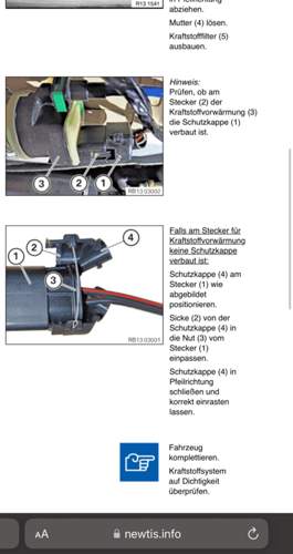

Gebe @steffmaster78 recht, auch im TIS ist das Entlüften nicht explizit erwähnt! ( Siehe Anhang)

Ja, ABL nur bei Verbindung mit Auto. Aber in der REP steht nichts drin von einer ABL kraftstoffsystem entlüften. Genau das ist ja das verstörende. Wenn es erforderlich wäre beim F11, dann würde am Ende der REP stehen, dass die ABL durchzuführen ist.
Xx771 hat ja die 2 Seiten aus der REP gepostet. Da steht nichts von entlüften.
