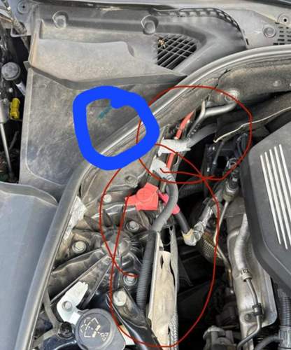

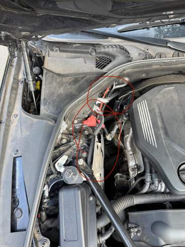

Mein bmw f10 520d xdrive springt in letzter zeit oft nicht an. Es war in der bmw werkstatt, die haben die Kabelbäume untersucht und nichts gefunden. Fehler immer ausgelesen und wieder gelöscht und meinten zu mir dass der fehler emf festellbremse immernoch da war. Aber wahrscheinlich ist das nicht mein problem. Wenn ich im mottorraum an zwei Schläuchen wackel springt es direkt wieder an. Entweder sind alle fehler weg oder einpaar sind noch da wie zb rückhaltesystem beifahrer oder manchmal leuchtet die motorkontrollleuchte. Im Anhang schicke ich die bilder von den zwei Schläuchen.

Das sind keine Schläuche für Flüssigkeit, da sind die Kabel drin versteckt. Du wirst wohl irgendwie eine Unterbrechung haben wenn du die bewegst.
Entweder Kabel gebrochen oder Steckverbindungen sind nicht richtig fest.

Wenn wirklich beide Leitung bei Bewegung was ändern, würde ich mal unter der Abdeckung (blau) nachschauen was da drunter an elektrik verbaut ist.
Ansonsten erst mal klären ob nicht nur eins das Problem verursacht.

Bild #211555293
Da sollte das motorsteuergerät drin sein. Da steht auch gerne mal Wasser drin, wenn sich unterm Steuergerät Laub Nadeln und Dreck gesammelt haben und den Abfluss verstopfen
Das Motorsteuergerät sitz in dem Kasten vor dem Wischwassereinfüllstutzen. Bin mir nicht sicher was da unter der Abdeckung die ich markiert habe verbaut ist. Als ich da im Herbst das Laub raus gesaugt habe, ging das nur sehr bescheiden und hat gedauert weil da was im weg war.
Sind Relais verbaut ,
Der Getriebekabelbaum muss neu. Ist ein bekannter Fehler.
Wenn der nicht wieder richtig eingeclipst wird nach einer Reparatur, dann wird der von der Partikelfilterregeneration gegrillt. Alternativ kommt es durch Vibration zum Kabelbruch.
Ergebnis ist eine Unterbrechung im PT-Can und ne LKW-Ladung an Fehlern.
Es Empfiehlt sich in dem Zuge auch Relais K6 zu tauschen (ist günstig und bietet sich an), sowie den Grobstaubfilter der Lüftung zu prüfen und ggf. zu erneuern.
Unter der Abdeckung sitz zunächst "etwas" Elektronik und eine Etage tiefer dann das Innenraumgebläse.
