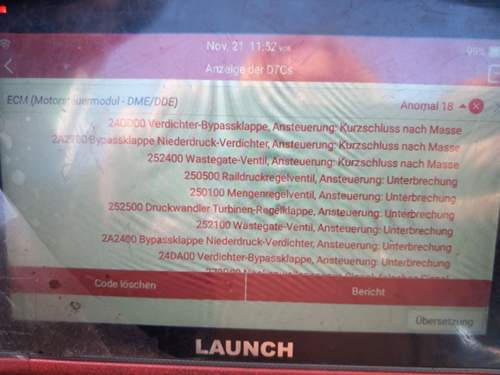

hier mal die Fehlermeldungen, mit denen (bisher) keiner was anfangen konnte...

Sieht sehr stark nach einen Kabelbruch aus
....von den 18 Fehlern sind 9 auf dem Foto zu sehen und es sieht nach einem flächendeckenden Versorgungsausfall der Dieselelektronik aus (Masseschluss bzw. Unterbrechung).
Da der Starter dreht, gibt es ein Freigabesignal der DDE (Motorsteuergerät) an das CAS. Das heißt, dass die DDE zumindest nicht völlig ohne Spannungsversorgung ist...wenn es überhaupt an der DDE liegt.
Ein Masseschluss von Komponenten, die durch Sicherungen geschützt sind, würde die Sicherungen zerstören, die ersetzt werden müssten - das ist nicht der Fall.
Allerdings hängen die betroffenenen Komponenten an "Klemme 15N", die vom "Relais Klemme 30B" geschaltet wird.

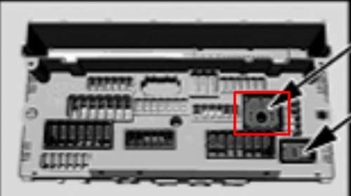

Ein "Relais Klemme 30B" (ca. 16€) gibt es auf beiden Stromverteilern/Sicherungshaltern vorn + hinten.
Relevant ist hier das Relais auf dem vorderen - der befindet sich hinter dem Handschuhfach.
Das Relais kann nicht per Wartungssystem geprüft werden.
Der Umstand, dass das Fehlverhalten im Start-Stopp-Modus nicht auftritt, kann daran liegen, dass das Relais dann durchgeschaltet bleibt und die Komponenten somit versorgt sind.

@maxmosley: das klingt ja so, daß ein Tausch des Relais Klemme 30B mindestens einen Versuch wert ist. Ich schau mal, welche Werkstatt das hinbekommt; BMW vor Ort hat sich für mich völlig aus dem Rennen geschossen.
Ich melde mich, ob es erfolgreich war
...das Relais kann man selbst tauschen - es ist gesteckt.

Allerdings hatte ich einen derart "großflächig" angezeigten Spannungsausfall schon einmal bei einem Fahrzeug, bei dem der Stromfluss des Anlassers hinter(!) dem Anlasser hin zur Masse durch ein beschädigtes Massekabel (Marderbiss) einen erhöhten Widerstand hatte. Der Strom ist dann auch über andere Leitungen zurückgeflossen bzw.
der erhöhte Spannungsabfall führte dann dazu, dass das gesamte Spannungspotential des Motors angehoben wurde und die Elektronik daraufhin eine Unterspannung ausgewertet hat.
Das Problem bei dieser Konstellation ist, dass die Sicherungen im Auto immer nur auf der Plus-Seite sitzen und die Rückleitungen nicht zusätzlich abgesichert sind.
Da der Starter aber auch bei Start-Stop gefordert ist, würde ich diese Art von Fehler eher in der zweiten Reihe der Favoriten sehen. Zu beachten bleibt allerdings, dass die Start-Stop Funktion den Motor generell nur abschaltet, wenn der Motor bereits warmgefahren ist. Dann benötigt der Starter weniger Strom und die Glühkerzen werden auch nicht mehr bestromt.
@maxmosley schrieb am 12. Juli 2024 um 14:47:42 Uhr:
Habe immer Schwierigkeiten, da ordentlich heranzukommen.
PS: Habe das hier https://www.motor-talk.de/.../...handschuhfach-erreichen-t6085072.html gefunden
...in der Bedienungsanleitung:
Mobilität > Auswechseln von Teilen > Sicherungen
Nach Öffnen der Klappe an der Rückwand des Handschuhfachs (Schieberiegel) einfach mal reinleuchten:
Man sieht das Relais (schwarzer Würfel) und kann es anschließend leicht ertasten...gerade probiert.
