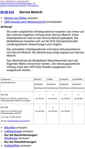

Dann besteht scheinbar allseits Konsens, dass ...
- man auch die Kraftstofffilter-Intervalle zumindest so einigermaßen einhalten sollte.
- dass das vorgegebene Intervall so in etwa bei 4 Jahren oder 60.000 km liegt
- dass der Wechsel durch BMW bei jedem 2. ÖW vorgenommen würde (wenn man dort einen ÖW machte)
- dass es beim KSFW nichts "anzulernen" gibt
- dass der Wechsel bei BMW aktuell um die stolze rund 200 Euro kostet
- dass nur die sogenannte KSF-Patrone getauscht werden muss und man
- die KSF-Heizung nicht mitwechseln muss oder sollte
Einiges gelernt :-)

Oder du hattest einen Benziner 28i BJ vor 03/12, da stand das nicht auf dem Serviceplan
E84 Service
