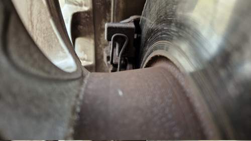

Nochmal um auf die hinteren Bremsen zurückzuckommen, habe ich jetzt anbei Fotos meiner Beläge und Bremscheiben gemacht. Wollte sie in den nächsen 3-5 Wochen mal wechseln lassen. Hat nun der Golf 7 ein Verschleissensor hinten und gibt es dann eine Meldung?
Zumindest hab ich noch keine Warnmeldung bekommen.
20240312
20240312
Nein hinten nicht, nur vorne auf einer Seite.
Hinten meldet es die EPB, wenn die Beläge (relativ) runter sind.
Ich hatte noch keinen G7 mit Verschleißanzeige oder mit der Akustikfeder. Ist doch auch drauf geschissen. Man sieht es doch von außen. Deine Bilder sind nicht die besten aber ich sehe noch so ca. 3mm locker. Sollte noch für 30-40.000 km reichen. Als Werkstatt ist es aber schon an der Grenze, denn die müssen ja sicher gehen, dass sie bis zum nächsten Kundendienst halten. Nachdem auch das Tragbild der Scheiben noch ganz gut ist, zumindest soweit man das sieht, würde ich sie noch mind. bis nach dem nächsten Winter fahren.
Vorne rechts ist der Sensor beim Golf Facelift und der schlägt bereits bei 4mm Rest-Stärke
Auf der Innenseite können die Beläge aber schon weiter runter sein . Was man so nicht sehen kann.
