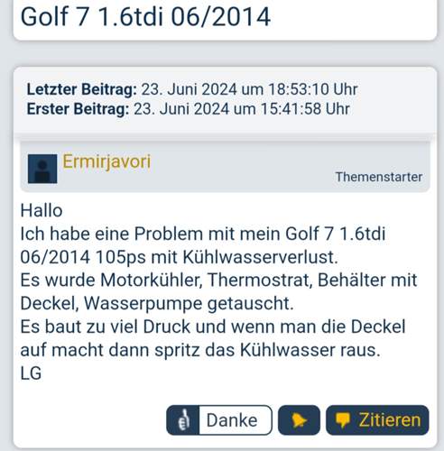

Ich habe eine Problem mit mein Golf 7 1.6tdi 06/2014 105ps mit Kühlwasserverlust.
Es wurde Motorkühler, Thermostrat, Behälter mit Deckel, Wasserpumpe getauscht.
Es baut zu viel Druck und wenn man die Deckel auf macht dann spritz das Kühlwasser raus.
LG
