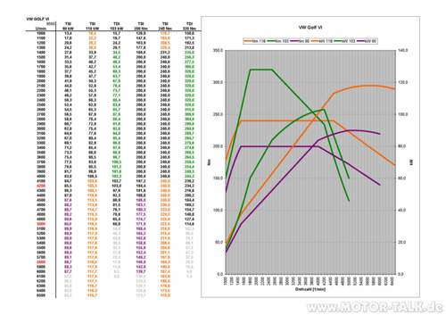

Technische Daten
Im Golf VI:
Original geschrieben von ThomPoh
... Der 103kw TDI CR hat Emissionsklasse Euro 5.
VG myinfo
90, 118 kW TSI und 103 kW TDI -> Leistungsdaten der Motoren in einem Diagramm.
103 vs 118 kW - Vergleich der Motorleistung:
Bis bis 1.400 U/min hat der 118 kW TSI mehr Kraft, von 1.400 bis 4.000 U/min der 103 kW TDI, über 4.000 der 118 kW TSI.
Werte:
- 1.500 U/min TDI + 2,6 kW
- 2.500 U/min TDI + 20,9 kW = größte Differenz und zugleich Ende des maximal möglichen Drehmoments des TDI
(=> bei 2.500 U/min leistet der TDI 83,8 kW, der 118 kW erreicht diese bei 3.333 U/min, der 90 bei 4000.)
- 4.000 U/min TDI + 1,8 kW
- 4.500 U/min TDI - 26,2 kW = Ende des maximal möglichen Drehmoments des TSI
- 5.000 U/min TDI - 56,5 kW (Begrenzer?)
Ab wann setzt der Bergrenzer ein? Beim 118 kW soll dies bei 6.800 U/min sein. Kennt jemand die Werte für die Motoren?
Was am Rad und somit auf der Straße ankommt, hängt von der Gesamtübersetzung ab. Falls ihr einen 90, 118 kW TSI oder einen 103 kW TDI als 6 Gang Handschalter besitzt, schaut bitte mal in die CoC und postet die Achs- und Getriebeübersetzungen - Danke!
VG myinfo
PS: Wer es groß mag, nimmt das JPG.
G6-90-118-103kw
